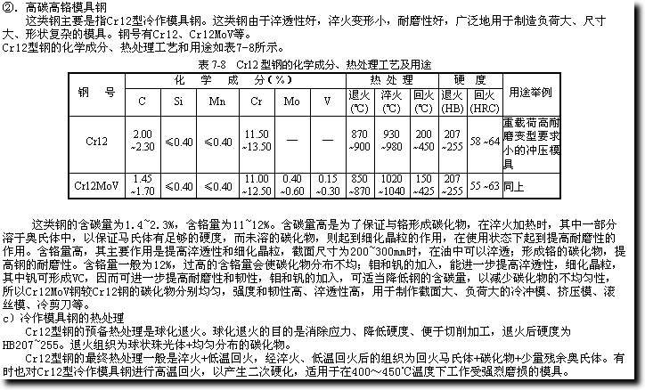

Cr12中的12是指Cr 的含量为12%

Cr12:属于合金工具钢中的冷作模具钢,含Cr为11.5%~13.0%。
8 i8 n( r5 L- G- T4 f* h什么地方看到Cr40和Cr50了?还是自己想出来的?
. ~( x; V' a7 e8 `* _7 h
' D2 \: a1 C. |/ R, tCr12标准:GB/T 1299-2000 合金工具钢

Cr12钢是一种应用广泛的冷作模具钢,高碳、高铬类型莱氏体钢,具有较好的淬透性和良好的耐磨性。
! R& I: j, ]/ [( T由于钢中碳质量分数最高可达   2.30%,从而钢变得硬而脆,所以冲压韧性较差,几乎不能承受较大的冲击荷载,3 L& T- c9 ~" J" g: z8 N
易脆裂,而且易形成不均匀的共晶碳化物。" g( f- [2 h# }' q' G" \3 y* Y" ^
用途:- Q. I2 X+ e5 N1 }: E
用于制造受冲击荷载较小,且要求高耐磨性的冷冲模和冲头,剪切硬且薄的金属的冷切剪刃
8 ?4 G( P" z/ E8 L; c(剪切硬而薄的金属如硅钢片)、钻套、量规、拉丝模、压印模、搓丝板、拉延模和螺丝滚模等' @$ o0 l  N- P. r
含铬量为12%

cr12这类高碳高合金钢,充分煅打和球化退火,是非常必要的,是影响淬火质量的主要原因,具体分析,假如是在正常淬火情况下,较多出现变形,开裂及硬度不均匀,可通过金相确定有炭化物偏析(呈带状分布)。有效解决办法就是煅打和球化退火

( Z! U6 A# y+ B, T1 c铬能增强钢的淬透性并有二次硬化的作用,提高高碳钢的硬度和耐磨性而不使钢变脆。含量超过12%时,使钢有良好的高温抗氧化性和耐氧化性介质腐蚀的作用,还增加钢的热强性。铬为不锈耐酸钢及耐热钢的主要合金元素。
- y  Q0 |: O% Q/ }5 o2 F/ I铬能提高碳素钢扎制状态的强度和硬度,降低伸长率和断面收缩率。当铬含量超过15%时,强度和硬度将下降,伸长率和断面收缩率则相应的有所提高。含铬钢的零件经研磨容易获得较高的表面光洁度。[
