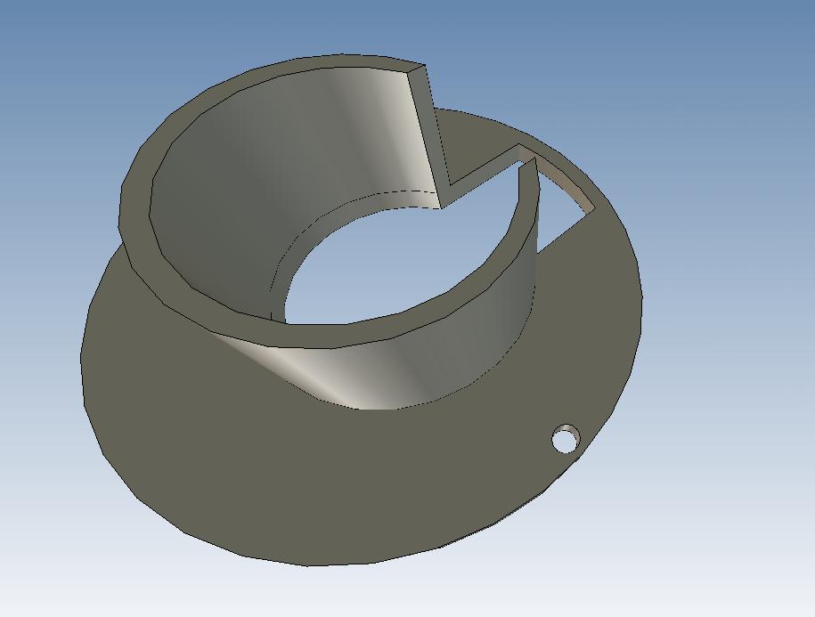

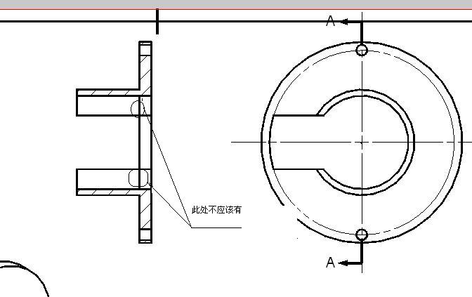

我在画工装时,两个零件装在一起,却出现断痕,每次都这样子,郁闷?

按图形应按一个零件来画,不会出现这样的问题。

你的实体做的有问题,它不是一个整体当然会有这种现象。你把这两部分布尔成一个整体后,就不会出现该问题。
