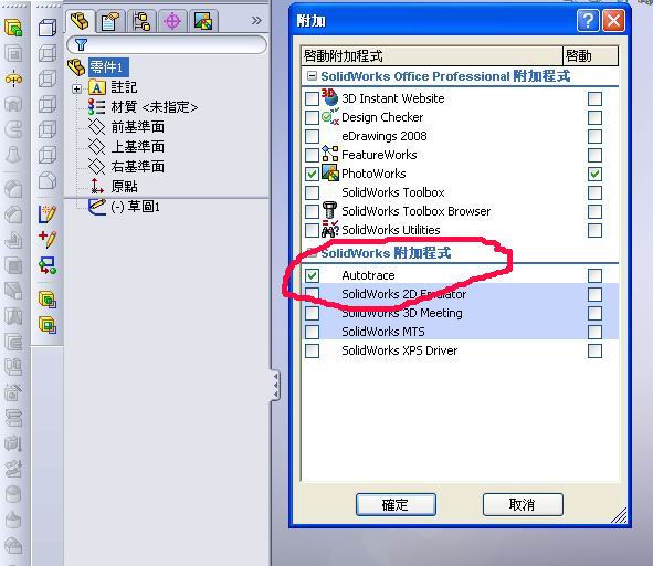

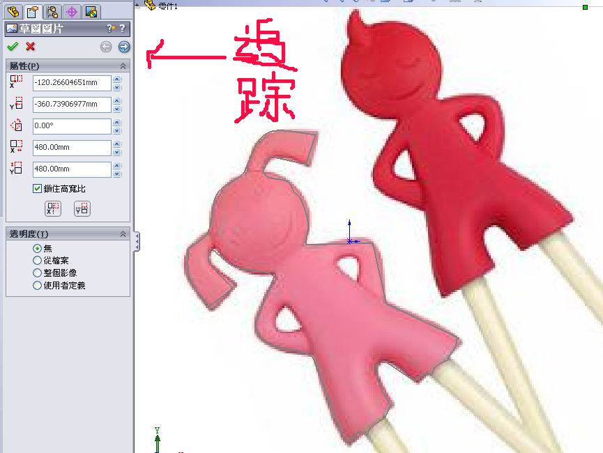

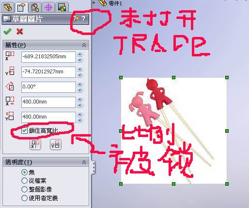

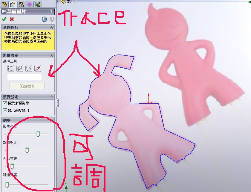

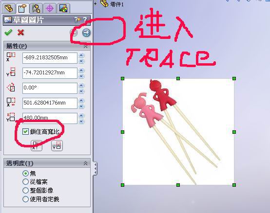

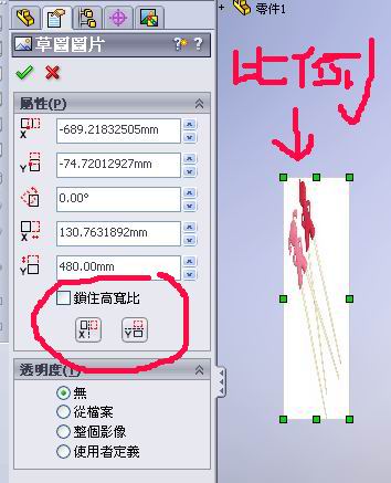

发表于 2009-2-7 10:45:36 | 显示全部楼层 来自: 中国广东惠州
如下解答不知是否對症?
' u- L" C" _) N& O4 D% {- U比例問題. L" z7 K% ^: p" w# `, [
) A2 j/ a( v: u- R8 b$ a) B, x+ K5 T" ^" I/ z9 ]% E
* D* A$ @$ U! ?$ H; P: x
0 G( `# f( K: {描邊問題 _打開autottrace插件+ |+ k9 x0 o2 ?. h# e  _6 `( S. `$ a
2 g) R: v6 s  s' V  _
m3.jpg . b7 P" @1 j$ [, B" O0 E6 i( G( d& |
m4.jpg 0 e1 m' [4 V6 t) C7 L, [
& z2 f% V$ k/ o0 F4 M* S2 O m6.jpg
( h6 J. g, W: d$ ~2 C m5.jpg
