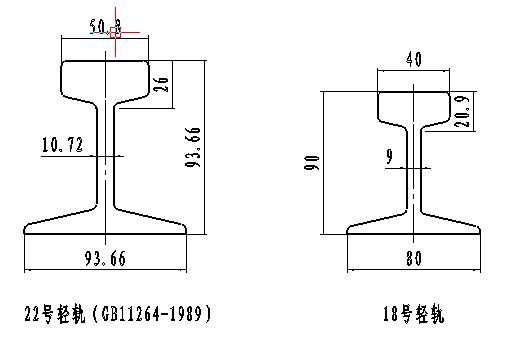

请教三维网友22号钢轨尺寸,谢谢!另外发现18号钢轨尺寸有的书标的尺寸和机械设计手册的不一样,难道是不标准?

请参考:《机械设计手册》化工版,3-142页,轻轨(GB/T11264-1989)。

请看一眼起重机设计手册360页 YB222-63 可能有帮助

22号轻轨和18号轻轨截面尺寸图如下:

4楼的图给你提供了,或可查机械设计手册。

谢谢大家的热情帮助!
