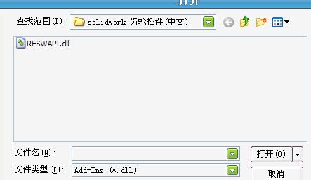

使用這個插件
6 C- F3 o; H. f/ t' A$ \- G/ P solidwork 齿轮插件(中文).rar (40.59 KB, 下载次数: 86)

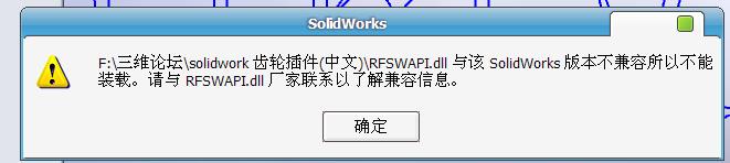

发表于 2009-2-8 08:10:53 | 显示全部楼层 来自: 中国浙江温州
回复 2# danilso 的帖子
我的为什么不可以,它说不兼容啊。。
发表于 2009-2-8 08:11:37 | 显示全部楼层 来自: 中国浙江温州
请高手指教指教啊。。。

发表于 2009-2-8 09:29:32 | 显示全部楼层 来自: 中国浙江温州
可以截图吗,我不知道在哪。。。

发表于 2009-2-8 09:31:51 | 显示全部楼层 来自: 中国浙江温州
对了,我是2008版的。。。
发表于 2009-2-9 09:41:02 | 显示全部楼层 来自: 中国广东惠州
原帖由 lucky01 于 2009-2-7 07:56 发表 http://www.3dportal.cn/discuz/images/common/back.gif6 Z4 f/ B+ y. v
我用的是SW2007,请教一下,用SW怎么绘制齿轮实体?
' v6 X0 ^, O: [4 [給了07 版的又說是08版那就自己去下載GearTrax2008囉! :L :L :L
