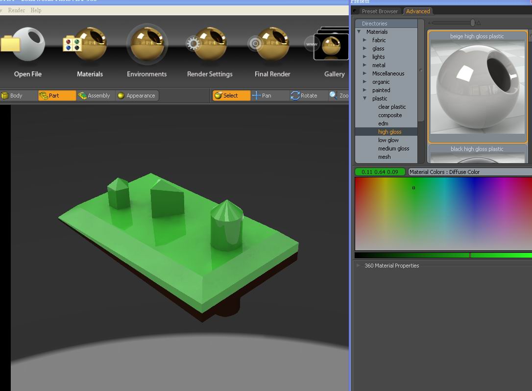

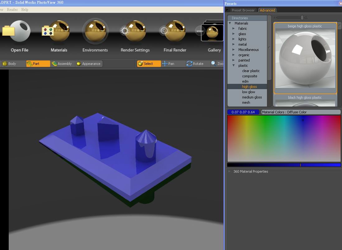

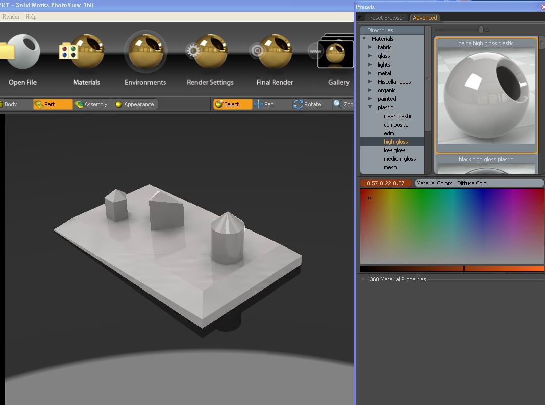

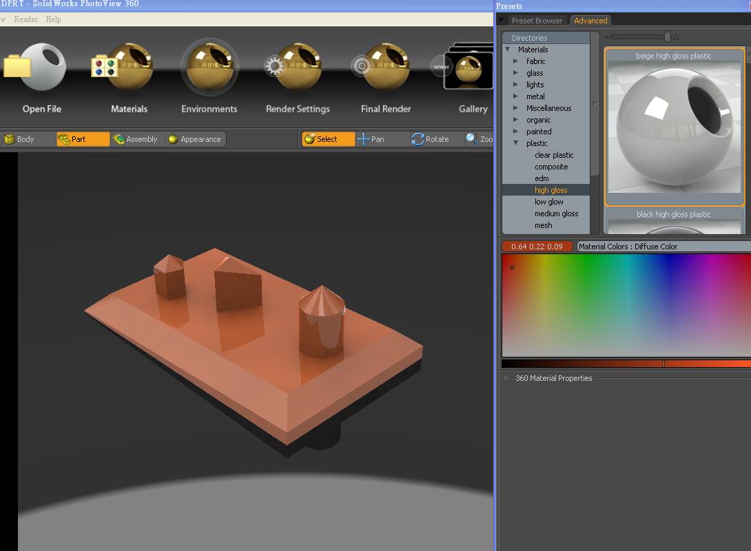

貼個圖理解的快
0 k3 x& V/ W* j; \. U- p: J' }' V, A! c
先給part一個材質打開 Materials - Advenced : }" x" w* T$ V6 d+ u+ D9 M; g
- m! C( X( F9 O2 j( {5 y/ ?9 i
3 f  W' [6 R6 A- r) @  T調整下方調色盤游標到那顏色變到那
唐昕晨 + 5 应助

发表于 2009-2-7 17:19:29 | 显示全部楼层 来自: 中国上海
原来是这样改啊,用了这么多次才知道。谢了。试了一下,有些材质能改,有些不能。
