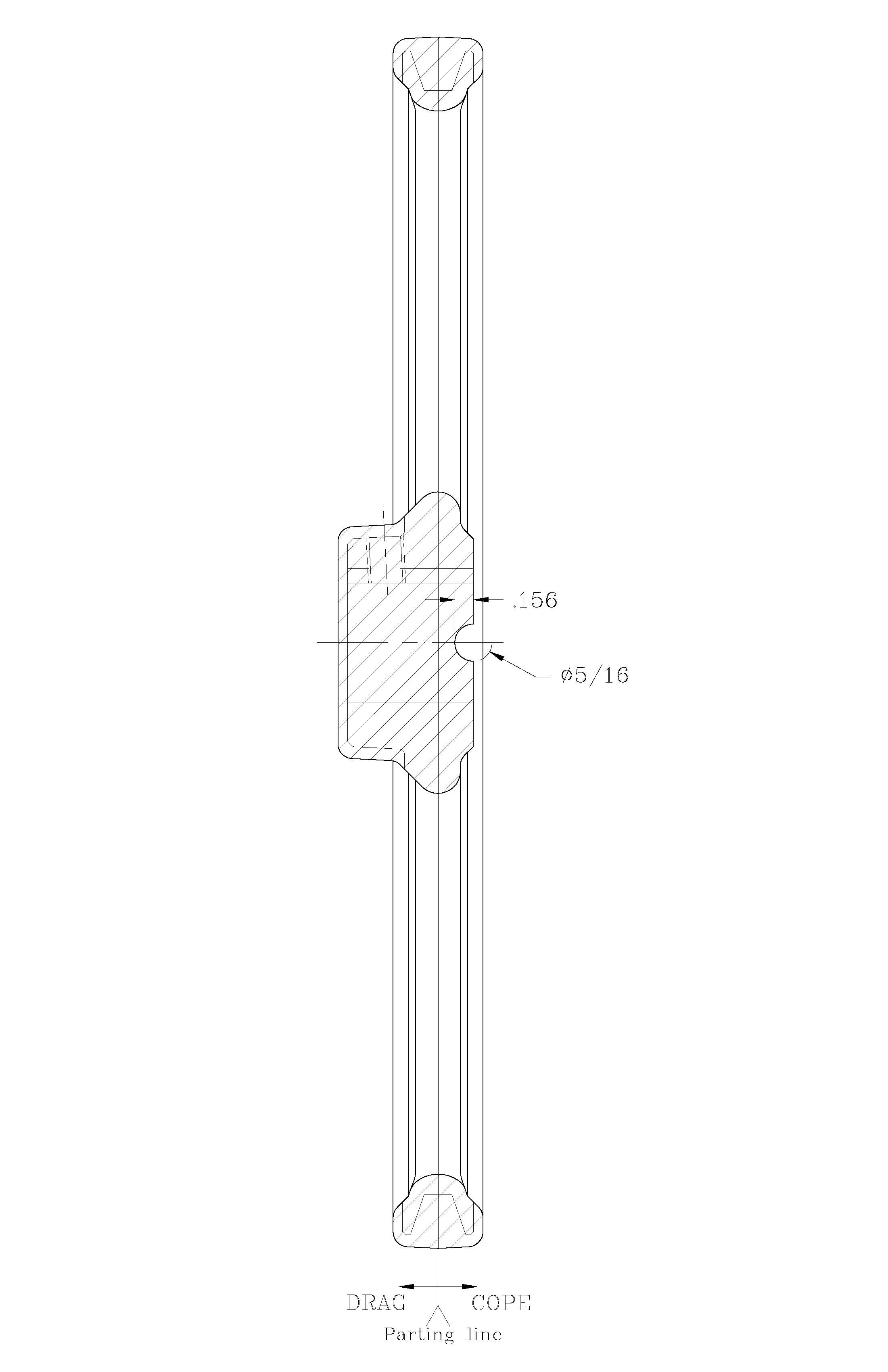

潮模砂造型,材质: QT450-10。内浇口沿筋的方向,筋比较薄,所以轮毂两头收缩严重,且位置飘忽不定。前些时候想直接从轮毂处顶浇进去,结果砂眼、渣孔严重,于是再度返回原方案。现在我从别人那里听说要是按照附件中说的做的话,能有效控制缩凹的位置在中心。请问这样的设计(附件图纸中右侧的那个球形缺口)有道理依据吗?(由于加工工艺限制,虽然最小的加工孔径为18mm,我们还是只能选择实心铸件)。
发表于 2009-2-7 10:26:39 | 显示全部楼层 来自: 中国重庆
中间轮毂下箱加一块冷铁试一试可能会解决问题
