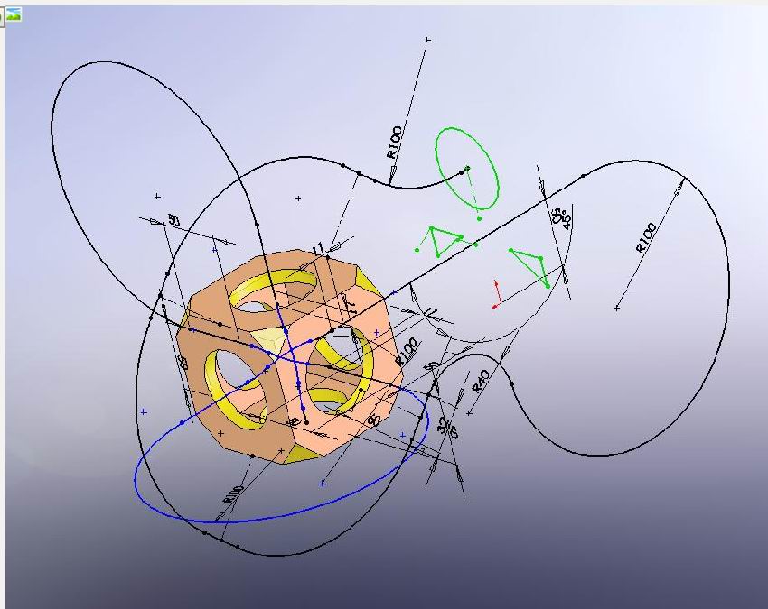

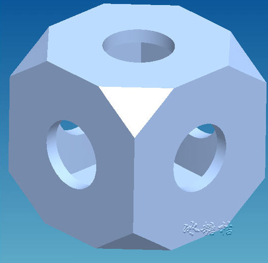

怎样用一次扫描把图形做出来~~~~

不老的做法7 |+ P6 O# u2 E" @3 S! M( _
发表于 2009-2-9 10:52:24 | 显示全部楼层 来自: 中国江苏南京

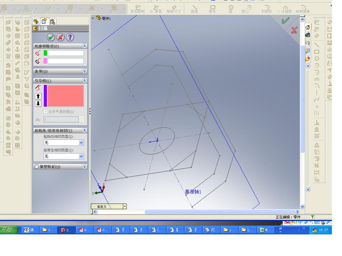

一共需要三步:拉伸——抽壳——扫切

原帖由 suning0127 于 2009-2-9 10:52 发表 http://www.3dportal.cn/discuz/images/common/back.gif
; q4 }7 m+ x# a/ W# g' R# S* u! |一共需要三步:拉伸——抽壳——扫切
$ h9 v, W3 i! t* {2 o
# g3 k' I4 M+ \2步----------拉伸(薄壁)+扫描切除.
