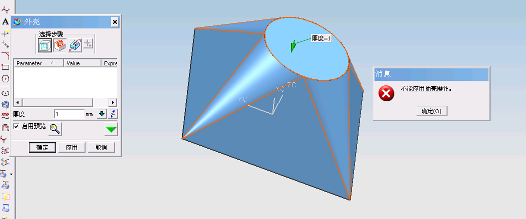

就算是实体也难抽吧,面性应该不太好

发表于 2009-2-8 07:49:12 | 显示全部楼层 来自: 中国辽宁锦州
有收敛点,半径为零,当然不能抽壳。。

偏置曲面,然后缝合曲面,曲面修剪实体试试

圆的直径大于2  是否缝成实体
发表于 2009-2-8 16:57:39 | 显示全部楼层 来自: 中国江苏苏州
这种抽不起来 由于R角那地方出了问题  你把R角去掉 来抽 抽好了再来倒R角

是不是面没有选对/

封闭的曲面缝合后应该是一个实体,只有实体才能抽壳,你要检查一下。

楼主设置的抽壳的厚度是不是太小了哈?
