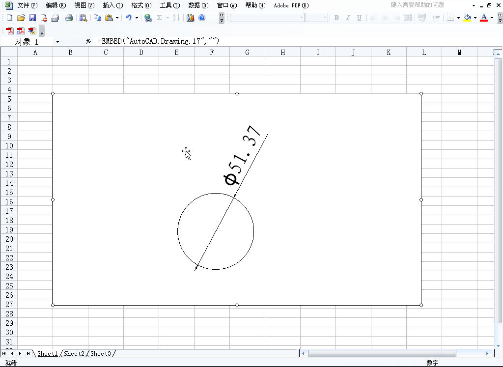

发表于 2009-2-7 21:03:29 | 显示全部楼层 |阅读模式 来自: 中国广东深圳
工作时候,把CAD图直接复制插入到EXCEL& K0 J; X* V. k6 }4 J, ~& I9 {
遇到问题了
9 Q) ?: o: U# O0 S5 Q0 @就是标注的直径Φ在EXCEL显示为问号“?”,必须把标注字体改成txt.shx才能在EXCEL中正常显示。' v5 M/ S4 e+ ~& U6 b2 A
$ L, A. ], b: w2 {
请指教

发表于 2009-2-8 14:11:15 | 显示全部楼层 来自: 中国浙江宁波
如txt.shx字体不能接受,直径符号不要使用ACAD的转义符%%C输入,而使用软键盘上的“希腊字母”中的φ来替代,则可以显示;

发表于 2009-2-8 20:54:28 | 显示全部楼层 来自: 中国江苏无锡
如果你只是为了在EXCEL中显示图形,而不需要在EXCEL中进行编辑,你可以把CAD作为一个图片插入EXCEL文件中,建议使用BetterWMF软件。它可以将AutoCAD中的图形拷贝到其他软件中。它的独特之处是在拷贝时可以自动去除那恼人的黑色背景、自动修剪图形的空白边缘、自动填充颜色、自动将DWG 格式文件转变为WMF格式,另外 它还能对图形进行缩放、旋转,并能根据自己的需要对不同颜色的线条设置不同的线宽。; k  o. L8 P0 v5 A  u7 B

发表于 2009-2-9 16:10:59 | 显示全部楼层 来自: 中国山西临汾
如果插图不再需要更改的话,我通常的方法是将图在cad中调至合适的大小,然后考屏,再粘贴到EXCEL中,虽然方法有点笨,但还是最实惠的!!呵呵
