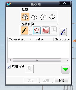

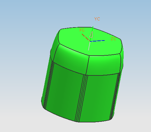

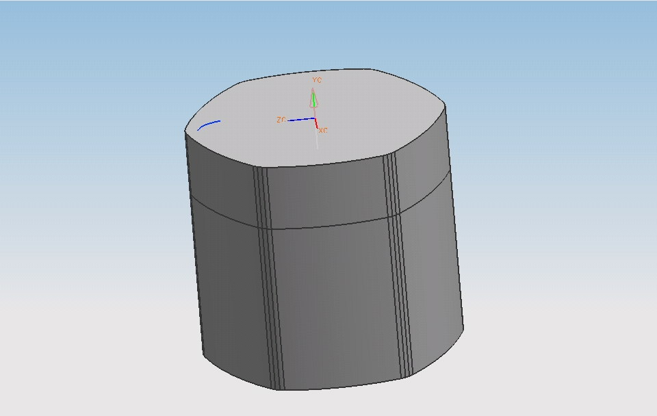

[讨论] ug4 曲面拔模
发表于 2009-2-7 21:18:13 | 显示全部楼层 |阅读模式 来自: 中国四川成都
10三维币
样条曲线拔模 未命名.jpg 16-1.511.jpg 16-1.51.bmp.jpg 16-1.51.rar (59.5 KB, 下载次数: 21)
最佳答案
查看完整内容
[quote]原帖由 12345fg 于 2009-2-10 21:52 发表 这中不需要拔摸,你用曲线扫描.然后把外面割掉

楼主是要沿着蓝色曲线拔模吗?直接做不行,要面倒圆做.
发表于 2009-2-10 21:38:45 | 显示全部楼层 来自: 中国重庆
图中的圆角太小,高度太高,所以拔模很困难,除非拔模角度很小
发表于 2009-2-10 21:52:07 | 显示全部楼层 来自: 中国江苏苏州
这中不需要拔摸,你用曲线扫描.然后把外面割掉 同样可以达到你拔摸的效果.在公司我碰到比你这还难的

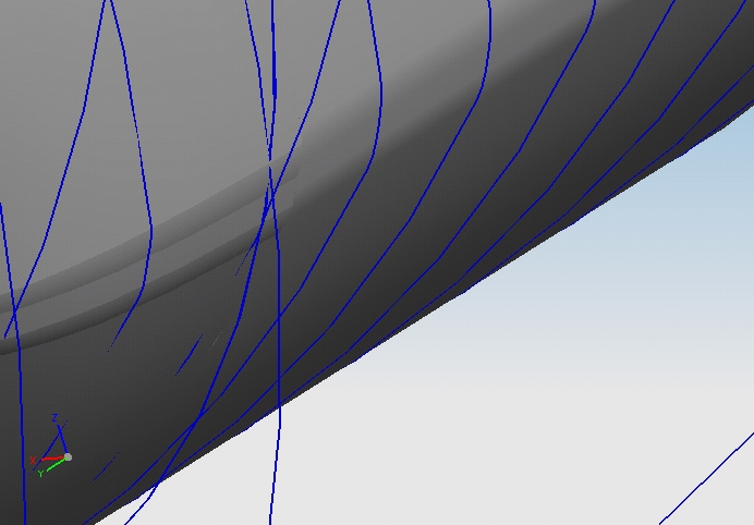

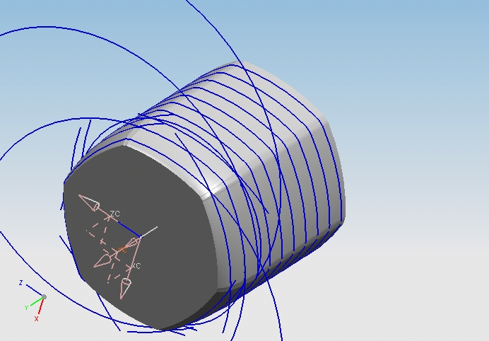

 楼主| 发表于 2009-2-27 10:42:28 | 显示全部楼层 来自: 中国四川成都
为何我扫描的有问题呢?
