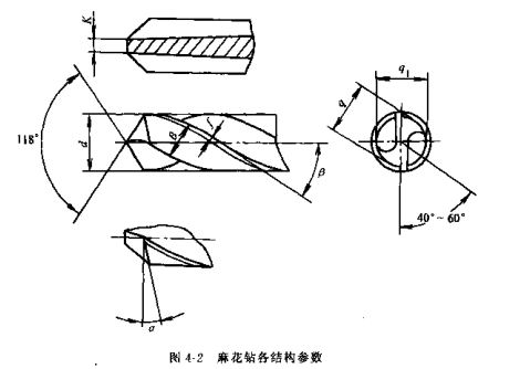

发表于 2009-2-7 23:44:26 | 显示全部楼层 |阅读模式 来自: 中国上海
本人刚开始学习  Q1 F& v1 h' ~

发表于 2009-2-8 12:28:18 | 显示全部楼层 来自: 中国山西运城
麻花钻的尖部是在工具磨床上,将台面扳成要求锥度的半角,用砂轮磨成。

发表于 2009-2-8 17:52:49 | 显示全部楼层 来自: 中国上海
有条件的话在铲背磨上铲磨、钻头厂是这样加工的.
