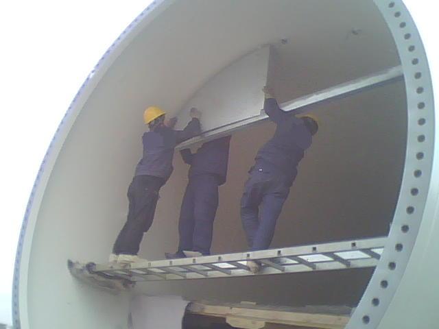

塔架平台安装工艺,首先要考虑操作工人的安全性,在借助筒体弧面做支撑时,采取措施防止筒体内壁漆膜损伤。其次,塔架平台两侧都要有安装支撑架。

楼主能给说说塔架在风场是怎么进行现场安装的?2 o  N6 B" ^; x) [; q+ _0 I
只通过法兰配合就可以了么?
 楼主| 发表于 2009-2-13 12:55:43 | 显示全部楼层 来自: 中国辽宁沈阳
回复 2# haojun_007 的帖子
是的,全凭法兰把合,所以塔架制作中对法兰的要求是最严格的。
