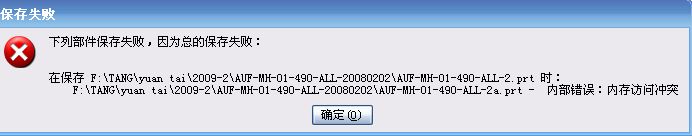

死了,做那么久的事没保存,现在保存不了.那位高手指点一下

 楼主| 发表于 2009-2-8 12:17:45 | 显示全部楼层 来自: 中国广东佛山
是不是版本的问题,用了久了,一直都没有解决。

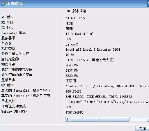

 楼主| 发表于 2009-2-8 12:18:32 | 显示全部楼层 来自: 中国广东佛山
升级有没有用。我下了一个。不敢用。
发表于 2009-2-8 13:35:21 | 显示全部楼层 来自: 中国山东潍坊
这个问题很难说清楚,我们能避免的就是做模型的时候,要记得随时更新保存,你画一个小时后再保存就可能出现内访问冲突,好像电脑的一下子处理不了UG的大模型数据存储而出现内存不足!
发表于 2009-2-8 14:50:29 | 显示全部楼层 来自: 中国重庆
我建议你把补丁打上:NX4.0.4.2,我一直用这个从来没出现过你说的问题。
发表于 2009-2-8 15:10:33 | 显示全部楼层 来自: 中国江苏苏州
导xt或者xb出去看看
