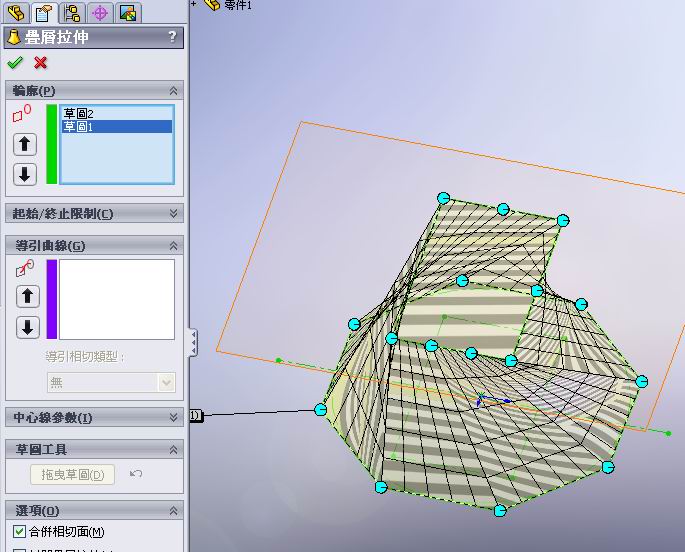

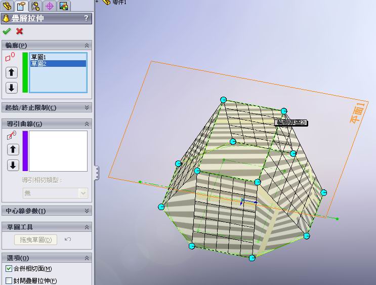

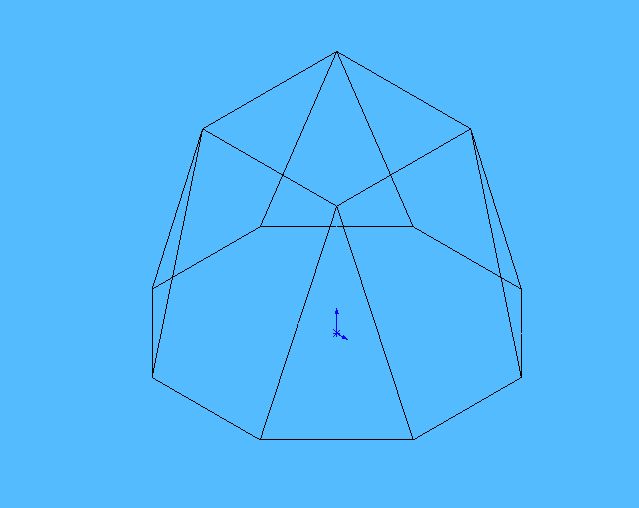

放样一个上八角下四边的斗体,引导线如何设定
发表于 2009-2-8 15:37:19 | 显示全部楼层 来自: 中国广东惠州

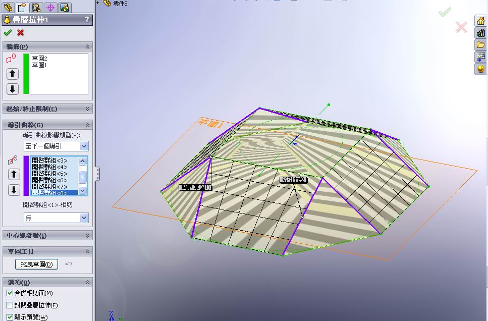

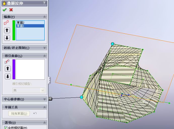

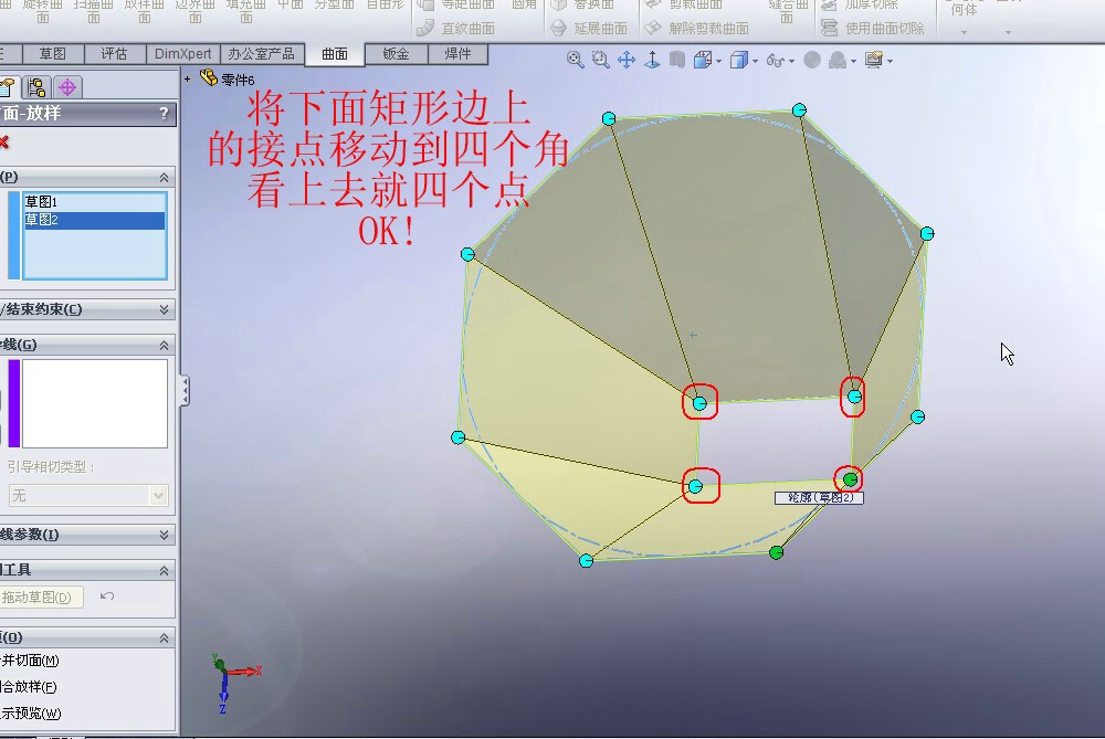

最好的方式是移動連接點

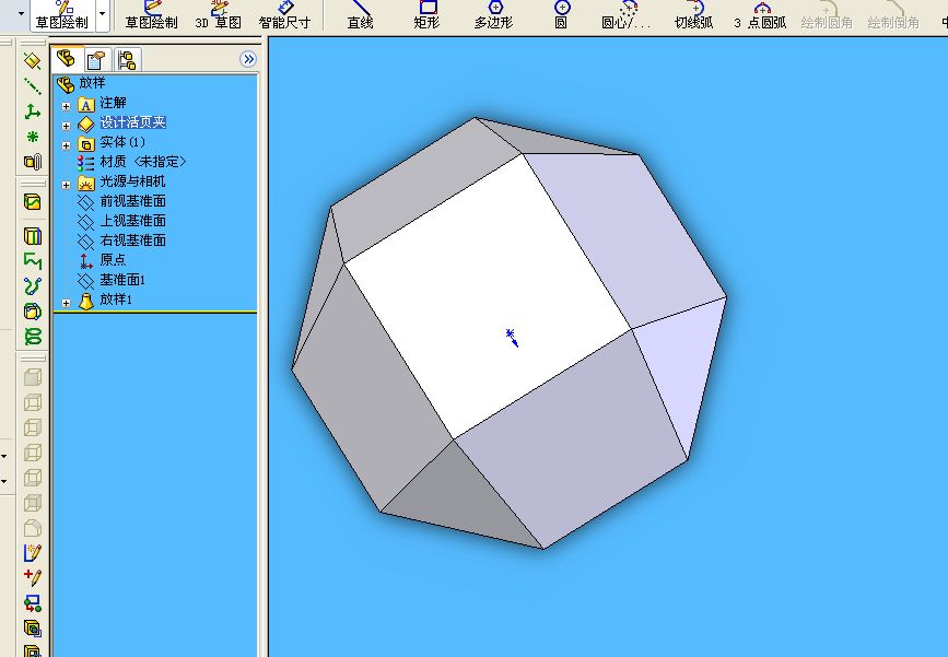

发表于 2009-2-8 15:49:32 | 显示全部楼层 来自: 中国天津
随手做了一个,楼主看对不对,SW2006' Z1 r" l+ a. q+ C5 _
% A2 q) E4 ?, h7 P, a2 d& Z楼主做的引导线可能存在问题.
放样.rar
26.34 KB, 下载次数: 17
ltq59 + 3 应助

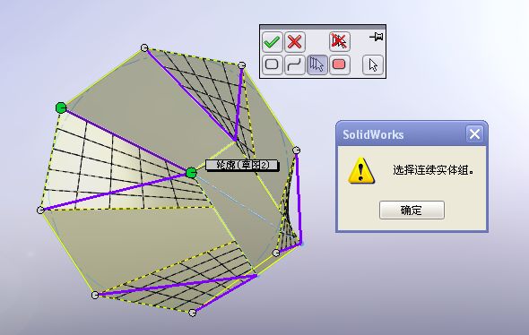

发表于 2009-2-8 15:57:47 | 显示全部楼层 来自: 中国广东深圳
引线要选择过2个草图内切圆的中点

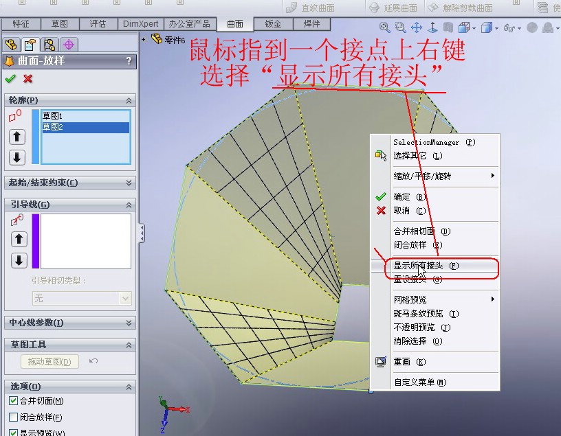

发表于 2009-2-8 16:37:50 | 显示全部楼层 来自: 中国广东广州
截屏1.jpg - J4 Q% Y1 L1 q- h) t6 U
2 O# c, L" T; p0 R8 t. e
) w! O) I0 S2 F1 ~4 o
* i. V/ h/ U; F3 L' p1 {1 M- \# m
5 _0 @; T# E; q* |: a[ 本帖最后由 lizuoshan 于 2009-2-8 16:39 编辑 ]

发表于 2009-2-9 11:49:13 | 显示全部楼层 来自: 中国北京
上下草图,加一条引导线,应该能做出来
发表于 2009-2-9 12:01:07 | 显示全部楼层 来自: 中国广东惠州
引導線要 一條條選共選8條

发表于 2009-2-11 21:32:10 | 显示全部楼层 来自: 中国安徽六安
用3D草图做一条引导线

个人感觉这题还是编辑接头比较简单直观
