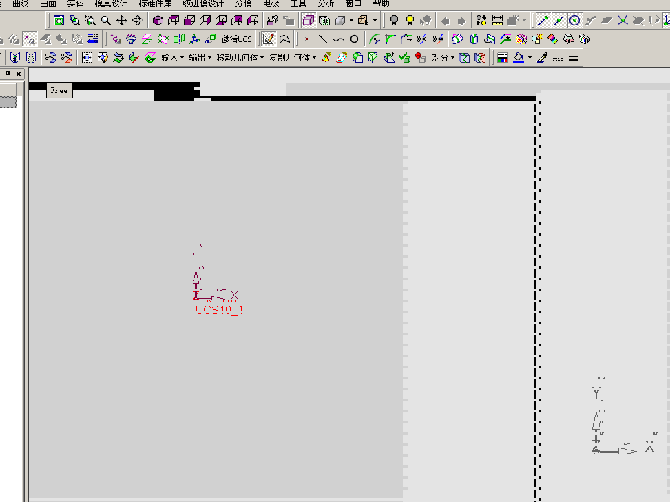

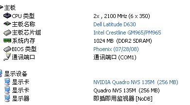

想问一下,我的是笔记本配置如下:( l  ]* {0 |: C
QQ截图未命名21.png " D+ c$ P/ x. L
  n0 l" k" ^. a( A+ H, A: S
: {, W* @( u+ O! z* H4 [7 O0 _: w
打开用草绘时为什么显示成这样?
; |2 Z3 s& T) ]' I, y( G QQ截图未命名20.png 1 Z% N8 J; ^  e  J* z
" i$ G% T3 P: d+ e+ }
4 G) |# o- Q- X& d0 x
. R8 \1 h& P% E8 }  E7 I2 ]3 W
* k5 d: x8 [3 F- H这是什么情况不懂,工作区怎么这样?乱乱的,想了解为什么?# }0 s! P7 b% {) I2 X. m( M" z

发表于 2009-2-11 08:14:22 | 显示全部楼层 来自: 中国山东烟台
按你的配置不应该出现这种情况啊!显卡256完全可以啊
发表于 2009-2-11 21:27:26 | 显示全部楼层 来自: 中国江苏苏州
显卡不支持CIMATRON E软件
发表于 2009-2-11 21:44:56 | 显示全部楼层 来自: 中国山东淄博
估计是配置比较低
发表于 2009-2-13 14:06:47 | 显示全部楼层 来自: 中国浙江金华
换个显卡驱动试试看,应该是驱动的问题
发表于 2009-2-13 14:11:32 | 显示全部楼层 来自: 中国浙江嘉兴
这是显卡问题,要不你把分辨率调到最大看下怎样。
发表于 2009-2-13 14:13:05 | 显示全部楼层 来自: 中国浙江嘉兴
之前我遇到这样的问题。后来把分辨率调大就好了,不知你现在的是否一样的。
发表于 2009-2-13 15:06:08 | 显示全部楼层 来自: 中国福建泉州
换个显驱动程序,试一下!在下面查出你的显卡型号和驱动版本1 J* |6 L$ C, h4 h( U+ C( H5 r
