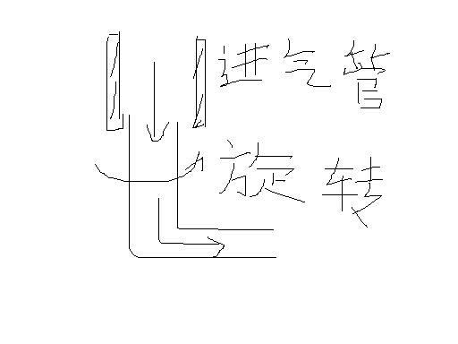

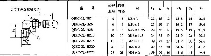

这样的密封件有没有现成出售的6 n, K% W, z5 Y, E! M
, \+ x# z# j9 i            上面的直管固定的,下面的角管要旋转,气体的压强不高,但是要保证密封   有没有这样的密封件

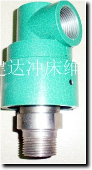

发表于 2009-2-8 19:23:46 | 显示全部楼层 来自: 中国江苏盐城
旋转接头
我这有是有,可是高压的,价格很高800元一只

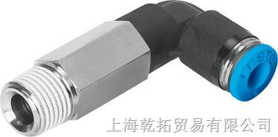

发表于 2009-2-9 08:47:39 | 显示全部楼层 来自: 中国黑龙江佳木斯
你需要的直角旋转接头没有。因为气动可以使用软管所以一般角接头固定,角接头接软管使用,这样避免元器件经常更换的麻烦。常用的接头见下图:

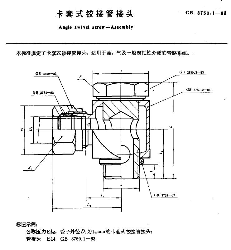

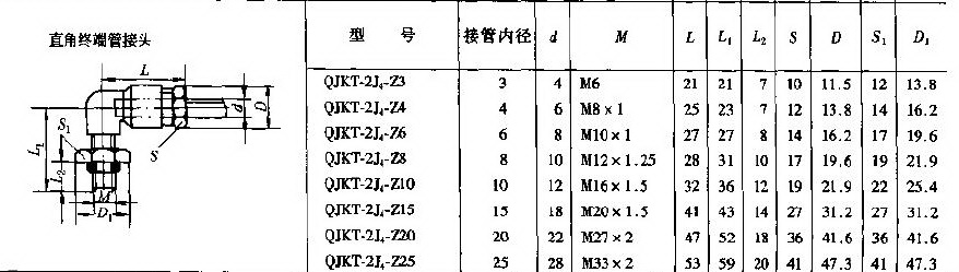

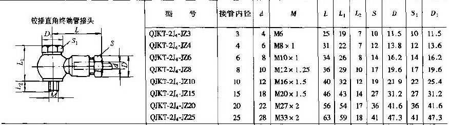

发表于 2009-2-9 09:56:11 | 显示全部楼层 来自: 中国上海
应该有啊,有相应的标准:GB 3750.1-83《卡套式铰接管接头》,JB 978-77《焊接式铰接管接头》,但不叫密封件,是叫“铰接式管接头”,卡套式铰接管接头见附图。

发表于 2009-2-9 11:20:16 | 显示全部楼层 来自: 中国河北邯郸
楼主压力不高直接用高速旋转式快速接头吧。一面螺纹一面直接插软管。

发表于 2009-2-9 16:34:07 | 显示全部楼层 来自: 中国北京
可以用快速管接头,直接到五金市场,种类很多。
' v# h, X" r' E0 _6 L可以实现任意角度的旋转,一般压力0.8MPa没问题。

发表于 2009-2-10 19:50:11 | 显示全部楼层 来自: 中国湖南常德
这个市面上有的买。名字叫密封旋转接头吧。分左旋与右旋。
