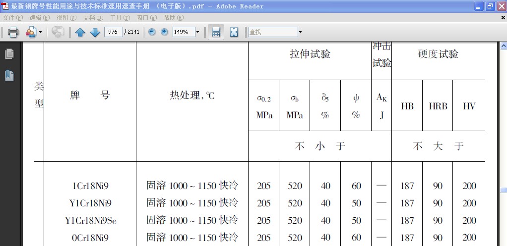

请问0Cr18Ni9的冲击功 Akv (J)是多少?% k: \8 @; S1 l/ w
查了许多资料都没找到。谢谢!

应该是304不锈钢。
8 K: }' T/ `+ {8 ~6 a; _8 l, Z% r经查相关标准,只要求化学成分、抗拉、屈服、延伸及硬度还有耐腐蚀测试,没有冲击吸收功相关要求。+ Z3 x1 l* b9 @, f0 t) r
所以没有Akv(J)值。
: \0 U/ I9 D: V" d7 F0 p因为所有的数值来自相关国家标准,国家标准没有要求,就与客户协商。

0Cr18Ni9是奥氏体不锈钢,相对应美国牌号是304,国家标准里没有要求冲击功。有钢板、钢带、钢棒之分,如果要想知道具体冲击功,可以增加试验。取样可以参照低合金钢板、钢棒的要求。
