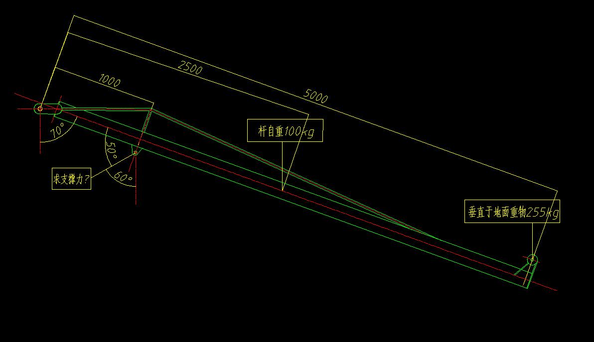

支撑力就是要计算的,有烦各位位帮忙。转动支点就是图上三个尺寸的起点,(支撑力处1s的转动距离是0.1m,即最大加速度是0.1m/s。这个不知用的上吗?)
发表于 2009-2-9 10:41:53 | 显示全部楼层 来自: 中国辽宁营口
 楼主| 发表于 2009-2-9 10:50:34 | 显示全部楼层 来自: 中国北京
1x支撑力xcos60°=2.5xcos20°x100x10+5xcos20 °255x10(g取10),不知对不?
 楼主| 发表于 2009-2-9 10:51:44 | 显示全部楼层 来自: 中国北京
回复 2# 扫街 的帖子
这个因为杆的活动端上有255kg的重物,而还牵涉到力矩,只是受力的话很小,但觉的应该有杠杆力才对,但不知如何计算才好?贴子上有没有不明之处,希望大家指出!

 楼主| 发表于 2009-2-9 12:05:06 | 显示全部楼层 来自: 中国北京
以上算法是根据力矩推导出应该是多大推力,不知是该这样算还是直接;支撑力cos60°=100xcos20°+255xcos20°(单位是kg)?请大家指点指点

5 s: G1 I6 q4 X) o速度是1m/s不一定加速度也是1m/s,所以先弄清楚是均速转动还是加速转动。如果是均速转动这个问题是力矩平衡问题,如果图中标的质心位置都没问题,此时支撑力是1870.7kgf。只算了一遍,结果数字不一定对,你验算一下。
+ w- z1 K8 `4 o  t' m0 B如果是加速旋转,对于这么大质量的构件要考虑加速度。

起到支撑作用的是一个汽缸,汽缸10秒行程(即活塞杆伸出)500-550mm,加速度应该很小,只有汽缸有足够的力量时,活塞杆才会被推出,推动杆件绕左侧的支点向上运动,现在就把他看成:均速转动。力矩平衡问题是不是就应该是1x支撑力xcos40°=2.5xcos20°x100x10+5xcos20 °255x10,这样结果是支撑力是1870啊!因为一直不动的那个点是图最左侧的那个圆销孔。整跟杆就绕着这个点旋转。有劳tigerdak把计算的方法给贴出来,以后再有这样的计算我就不怕了的。

你算的方法对,我前面一个角度算错了。1870是公斤力,按10m/s2换算是18700N。" q; _, Y8 P0 t# D( I+ \9 v/ i
我算的时候没有分解力,是计算出力到旋转中心的距离,( v, v5 `7 {+ o2 A6 d; j1 Y
F*(1*sin50°)=100*(2.5*sin70°)+255*(5*sin70°)9 u# h1 P/ V% E- Q1 a, z3 D
F=1870.7kgf( R; c1 C& E' w9 G' s- _+ q2 @

hehe,那地方还是不对,这样的话要用300的缸径才合得到,实际只用了250的就够了,0.
% P- Y. o0 _7 u0 k6mpa。250的理论输出力是2945kg,按50%的使用系数(汽缸速度在50-500mm范围内的水平或垂直动作,系数≤50%),就是1473。

应该是那个使用系数的问题,人按50%的使用系数设计它不一定就会按50%的系数发功,气缸是能使多大力气就使多大力。0 U4 |1 g3 o' @% J3 s/ V( |
要不把气缸顶死看看它的最大推力多大。

请教楼上一个问题,因为汽缸一直带动重物支撑臂绕支点做往复运动,此时是不是考虑惯性力(矩)的力(矩)平衡方程两个方程。
