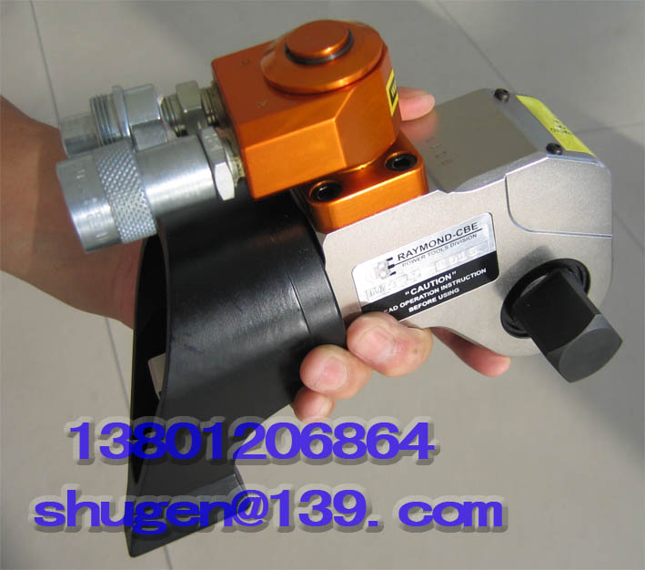

       您还可以关注一下CBE的液压扳手,也是进口品牌,在国内电力石化行业有超过15年的使用经验,在进口品牌中价格是比较合理的。! k( A: B% D9 c2 J& s  N
       液压扳手的核心技术是高压油的密封不泄露,如活塞缸套和旋转接头部分,然后是棘轮棘牙等部件的高强耐磨物理性能指标,这些应该是使用者最主要的关注,免得现场使用出现麻烦。
+ _) K+ ~! R- G0 U  \- B      了解更多价格与技术信息可以发邮件:shugen@139.com
