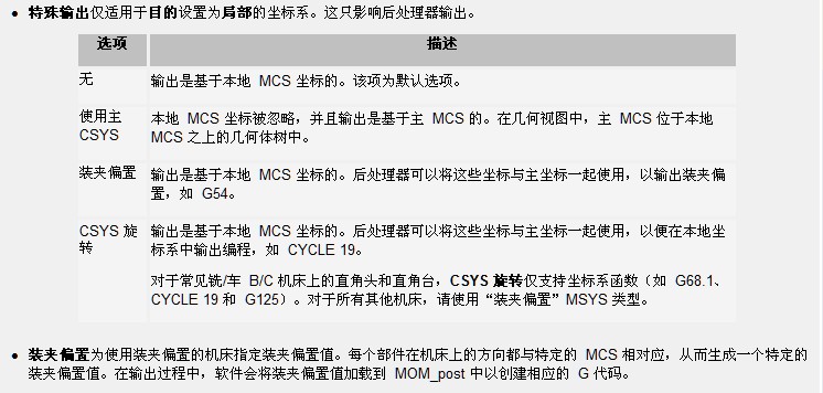

在确定旋转轴的旋转中心时,相对于加工坐标系的关系,在NX中可以有两种方式来进行:/ M- M% P$ _  W0 t* d3 t
1.将加工坐标系MCS设置在旋转轴的旋转中心,而不是零件的零点上,进行加工零件的编程。
4 \, X( ^# c4 ^3 d1 h2.利用主加工坐标系和局部加工坐标系,将加工坐标系指定为加工父节点组。
. o+ [" q2 {  Y可能大多数的五轴后处理是根据第一种方式来处理的,但是它的缺点就是:由于数据的转换,输出的程序与零件的描述数据不一致。另外,当夹具调整了位置,就需要重新生成NC代码。对于我们这种生产产品的单位来说,这样的后处理不是很好用。那么在第一种后处理的基础上应该怎么调整,以适应第二种方式的编程呢?; E" s  l, B9 D$ S+ I, R, r! l# n4 H
第二个问题想请教的是:如果加工坐标系被指定为局部加工坐标系,则需要指定特定的输出参数选项:1.不输出 2.利用主加工坐标系 3.夹具偏置 4.坐标系旋转。这些选项的设置具体有什么区别?

第一个问题:看一下http://www.3dportal.cn/discuz/vi ... 4062&extra=page%3D3这个帖子,这里边讲了用修改后的PB_CMD_set_csys模块实现坐标系的平移旋转,用的是第2种方法。3 _. ^: k0 \6 Q$ o  ~+ G+ B/ i
5 o/ {/ h. H& e5 q3 ]. B
关于第二个问题,“不输出”就是基于局部坐标系的输出;“利用主加工坐标系”局部 MCS 坐标被忽略,并且输出是基于主 MCS 的,在几何视图中,主 MCS 位于本地 MCS 之上的几何体树中;“夹具偏置”,输出是基于局部 MCS 坐标的,它和你输入的偏置值有关如图1红框圈起来的,根据后置处理的计算,一般默认为G53,1为G54,……,4为G57等;“坐标系旋转”输出是基于局部 MCS 坐标的,后处理器可以将这些坐标与主坐标一起使用,这个可以参照上边那个帖子中的所讲,那个文章里用的就是这个选项。( c$ ?, I) T' p2 n* L$ A/ t( L
