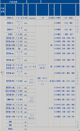

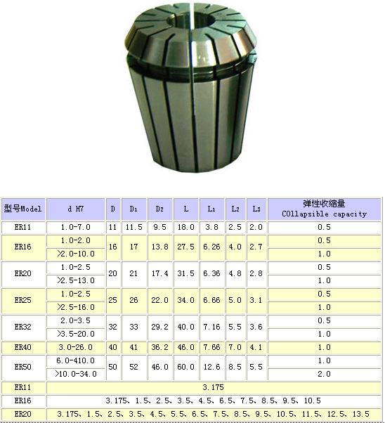

如题,ER20  25夹头的园锥角是多少的?谢谢

请参考下表

ER20  25夹头的园锥角是16度。
发表于 2009-2-10 12:54:13 | 显示全部楼层 来自: 中国江苏苏州
原帖由 dragonbent 于 2009-2-9 14:06 发表 http://www.3dportal.cn/discuz/images/common/back.gif5 t1 z- o3 k  A8 Q, w7 E
0 \( k, I6 f  X$ @, J7 A, N; r4 Y( A& V) \" y6 ~# [" H* M' I. p
  }6 @4 ?2 {, |$ W1 W* u8 V5 ^单边8°

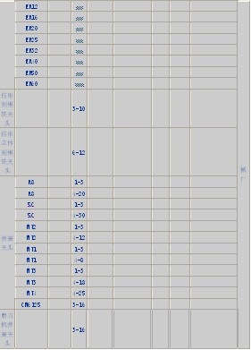

 楼主| 发表于 2009-2-10 13:58:52 | 显示全部楼层 来自: 中国广东佛山
谢谢各位的回答
( Q3 O; y5 _# ]# C& n) [2楼的兄弟 图片太小了 放大了看不清楚啊  ER系列的铣刀夹头是7:24的吗?
发表于 2009-2-10 14:42:19 | 显示全部楼层 来自: 中国山西太原
ER系列的夹头也叫弹簧夹头,其锥度与其它铣刀夹头一样,锥度为7:24,其规规见下表:
