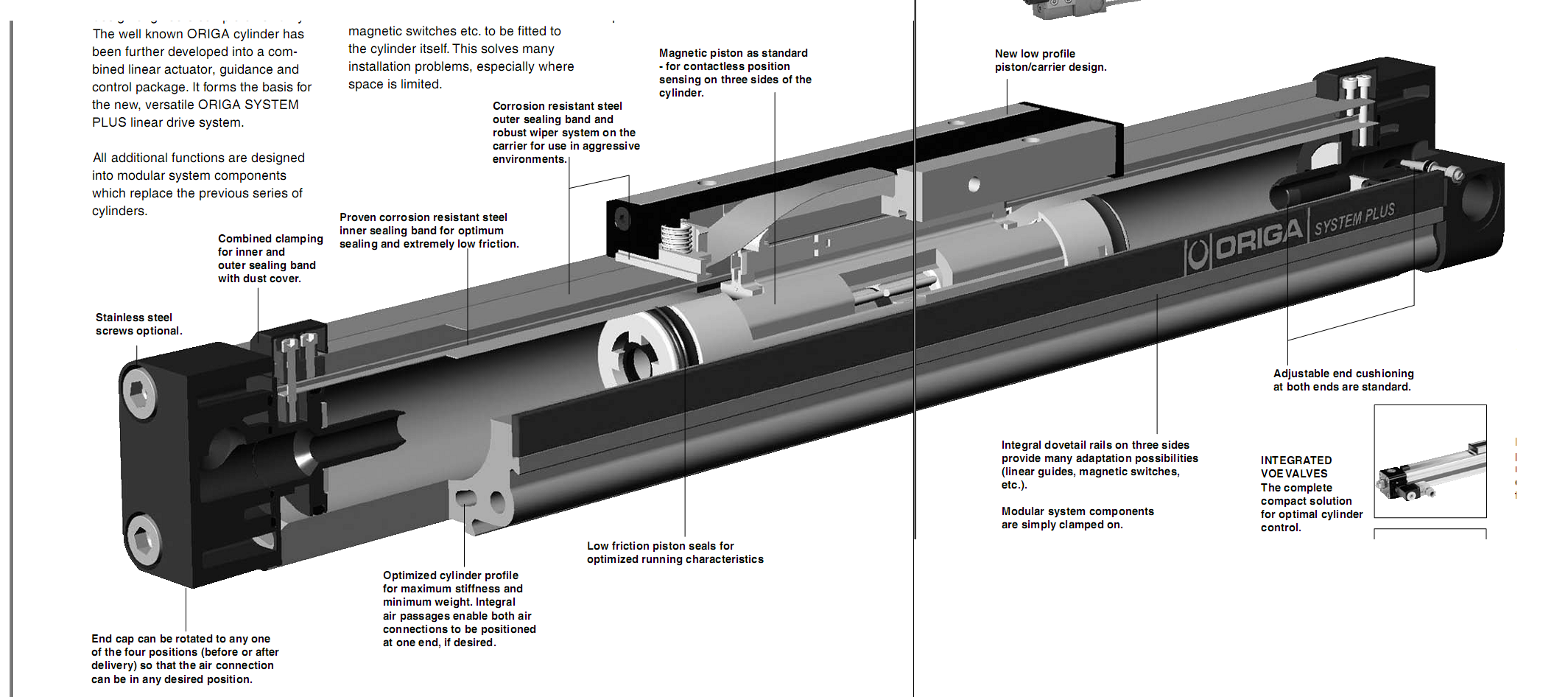

有是知道无杆汽缸的内部结构的图啊,主要是密封结构那一块的!谢谢了。设计中急用此种密封结构啊
发表于 2009-2-9 16:10:51 | 显示全部楼层 来自: 日本
无杆气缸,本公司某机床自动门上有其应用,GOOGLE上搜到的(ORIGA ) :
$ |/ n# X1 k8 z; N) m0 f 3.JPG

 楼主| 发表于 2009-2-9 17:50:25 | 显示全部楼层 来自: 中国北京
请问有详细点的结构图么,恕小弟愚笨。

发表于 2009-2-9 21:51:07 | 显示全部楼层 来自: 中国吉林长春
哈哈,是不是2楼图的原创者留了一手+ c' a% f6 I9 x9 X
作用带应该连接在端面上
& A/ ?/ W. {- U8 u" ^+ p  \& [! {' u9 z
密封的结构可以是简单口型,硬橡胶作密封唇  x3 \, K+ S5 q% d  p2 c* K
& i# H, n/ Z+ P% h/ B$ e
这种结构可以保证运动时的效果,静态的效果不好说

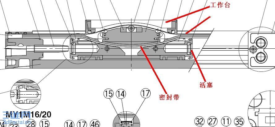

 楼主| 发表于 2009-2-10 08:53:58 | 显示全部楼层 来自: 中国北京
我刚查到的一个结构,是和2楼的出自一个公司好不容易在外国网站上弄下来的,大家看看。

发表于 2009-2-18 22:37:54 | 显示全部楼层 来自: 中国山东烟台
上面防尘用的钢带很容易被折断,密封带容易漏气1 N: d: q7 M) X! ?9 U
这种气缸一般较长,+ l) T  \* D% C: \3 T1 K- C$ j; J
优点就是省去了活塞杆占用的空间

发表于 2009-2-21 05:30:51 | 显示全部楼层 来自: 中国吉林长春
: {" u) r9 g6 G4 I) o2 d* B0 x) ]& ], ?* | 4 ~2 K: n0 l5 q$ n5 E
这是我收藏的,当时也是在三维下载的。" ~: s% Q8 l- v5 @1 |4 |
