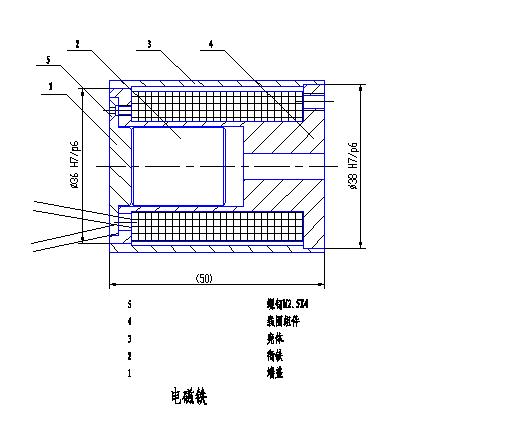

想做一个电磁铁,要求外形尺寸:φ40X50,行程4mm,吸力12N(δ=4mm时)。初步图纸如下,有兴趣的朋友帮忙
5 f- m2 a, ~  Z4 ^7 A看下可以不。

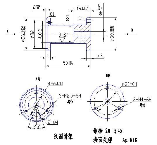

线圈骨架用金属材料和非金属材料有区别吗?请高人指点啊!
发表于 2009-2-12 17:17:06 | 显示全部楼层 来自: 中国山西吕梁
线圈骨架用金属材料和非金属材料有区别吗?  有  铁磁性材料磁力有很大的加成

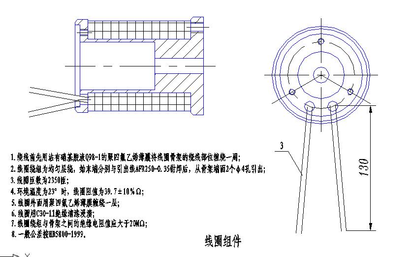

感谢楼上的回答,我还想知道几个问题:
* T# m* o; B- c) v5 [" D4 B1,线圈组件的阻值怎样计算?
5 t' s/ ]6 Y" Z% I% l0 G2,衔铁在螺管中的位置对吸力大小的影响?怎么确定衔铁的位置?7 v( A$ E( u- p4 _$ H# P& \
3,衔铁的截面积一定的情况下,其长度对吸力大小的影响* D, h& C$ r$ s' y& |. y  v
请各位高手多多指教!

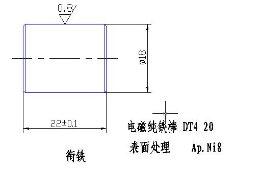

发表于 2009-2-13 17:19:27 | 显示全部楼层 来自: 中国山西吕梁
线圈组件的阻值  直接查就可以  如果电源是交流 那要计算上涡流损耗  l+ w; g/ w3 }/ G3 S
衔铁  和线圈同轴就可以  不过衔铁对于磁力的加成  好象没办法精确计算  不同的材料加成也不一样  4 K  j  p1 H* f7 h3 m
第三个问题 衔铁  不需要太长  和线圈差不多 再长出去一点点就可以 5%-10% 太长估计会有漏磁  加成可能会减小

发表于 2009-3-10 10:24:38 | 显示全部楼层 来自: 中国广东佛山
其实电磁阀(做成的阀门的称呼)有一个性能指标叫行程,衔铁的长度和这个有关
) v' O3 K, @5 i) T; o
2 H7 Z! m4 o7 a- i5 c线圈的骨架除了特殊环境外 一般用塑料

发表于 2009-3-10 19:36:52 | 显示全部楼层 来自: 中国广东东莞
线圈骨架的材料选择是有区别的,主要是导磁 还是不导磁的区别

( V* `0 y6 r2 s% {. F7 A6 p请问一下,为什么一般用塑料呢?用20#钢可以吗?2 K& X7 Y* O( P* H6 e
这个电磁铁是靠弹簧复位的
发表于 2009-4-17 11:02:05 | 显示全部楼层 来自: 中国辽宁大连
, y/ ~) G6 ~' w, \8 W  C  M" g- L: U0 L/ m5 Y0 C
一般来讲,线圈框(线圈骨架)采用塑料,德国或日本普遍采用PBT材料。线圈框(线圈骨架)如果采用金属,因为框中要缠绕漆包线,会增加漏电的可能。所以建议选用PBT材料作为线圈框(线圈骨架)的首选材料。
