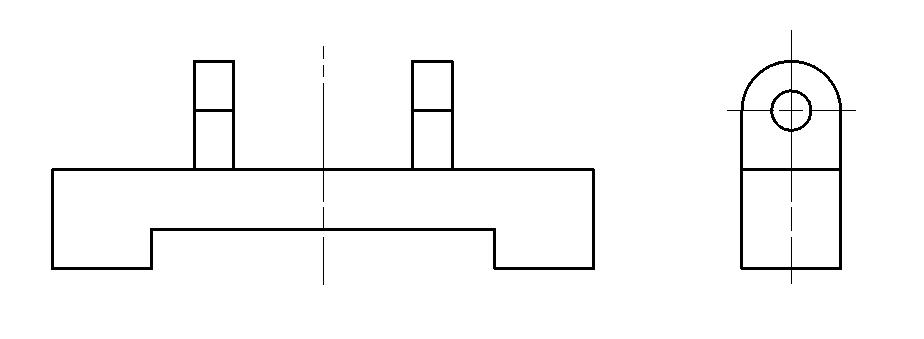

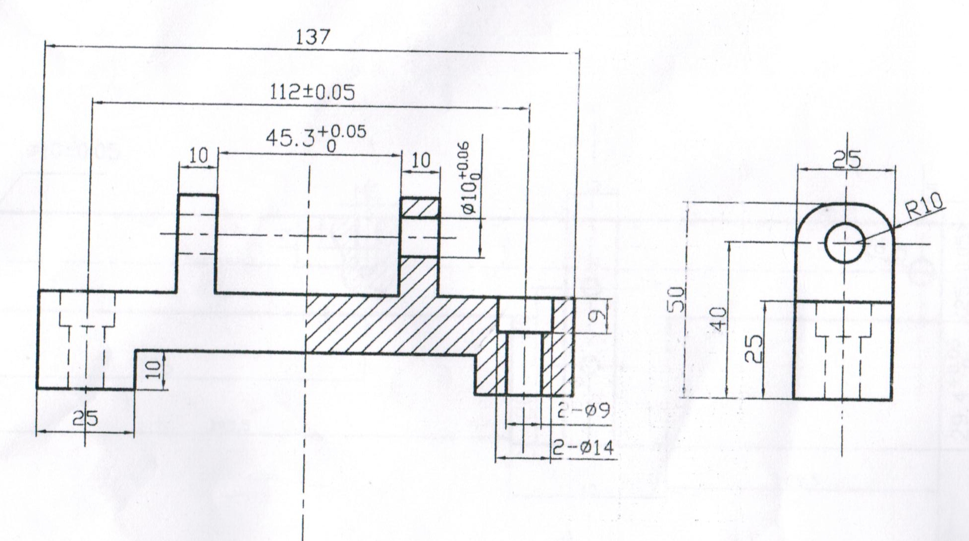

我想把没有剖视到的孔位用虚线表示出来,却不会,翻了《CAXA实体设计2007基本操作与实例进阶》,也找不到。比如下面两个图
发表于 2009-2-11 08:53:03 | 显示全部楼层 来自: 中国辽宁沈阳
选中要变虚线的实体(要打散),点击右键--选属性修改,改变图层(虚线层),就可以了。
 楼主| 发表于 2009-2-11 09:36:12 | 显示全部楼层 来自: 中国浙江金华
我已经知道了,不过没那么麻烦,我只是在工程图上右击,点属性,然后在隐藏边上打勾,点确定就行了
