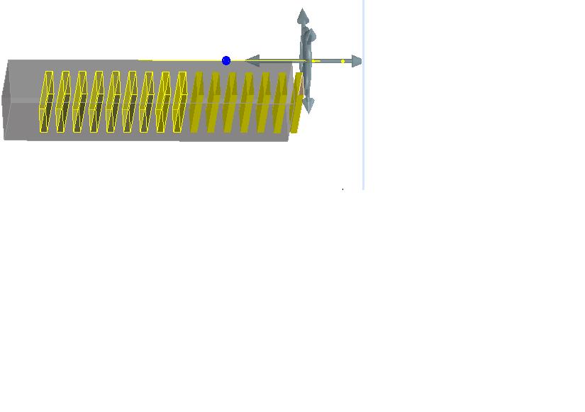

[求助] 能否对很多特征进行一起移动?

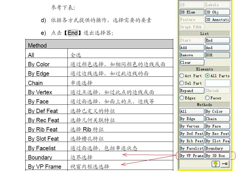

使用f2调出选择器来选!~~

具体命令参考如图示......两个中任一个都可以, S" R/ q& s# d) o8 F, u" P+ |6 }8 f. u
点选后,在绘图区框选即可
sytgos + 3 应助

以下纯属猜测& E" \- U% c' V% `* Q
5 B1 C# |$ S& x
在osd中特征是不能脱离实体存在的,通过你的描述应该是在实体上挖了如图的槽,而后阵列,所以你用选择器选不上,这个移动的方法是移动2D的图形再次去材料即可

按Shift+鼠标右键,选择Select by VP box可以直接进行框选操作
