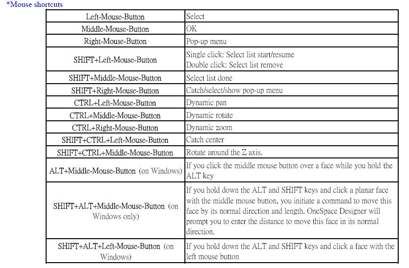

 楼主| 发表于 2009-2-10 11:03:01 | 显示全部楼层 来自: 中国上海

我查过了在2005里应该是没有的.在自定义命令的那个对话框可以查看该命令对应的快捷方式...keyboard
发表于 2009-2-10 14:55:24 | 显示全部楼层 来自: 中国广东佛山
原帖由 a_zong 于 2009-2-10 11:03 发表 http://www.3dportal.cn/discuz/images/common/back.gif- `# o0 k; w# h
谢谢斑竹贴了那么多快捷键出来,但在我印象当中是一个“keyboard+mouse”的组合。
" K! v+ |$ h. m
# @+ p5 H, ~; p7 }- i: N也用图示贴上来,看看有没有你想要的
sytgos + 3 应助
