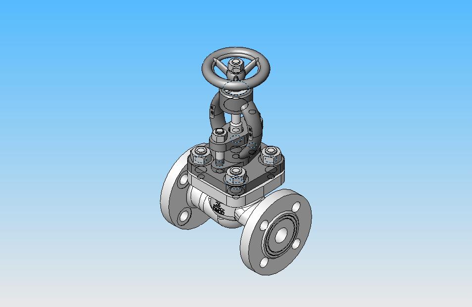

[分享] 做了一个DN20截止阀
发表于 2009-2-9 20:18:51 | 显示全部楼层 |阅读模式 来自: 中国江苏泰州
做了一个DN20截止阀!请大家指正。

发表于 2009-2-9 21:06:13 | 显示全部楼层 来自: 中国广东广州
多年前在阀门厂做过,这个型号好像是J41(?)-25 DN20,?号的地方是根据密封形式的不同取不同的字母。% g1 L2 ]. e; O; T
感觉你的那个手轮小了一点,不成比例。说得不对请见谅!

回复
楼主做得很逼真,可以当标准件用了,要是能做成配置就更好了。

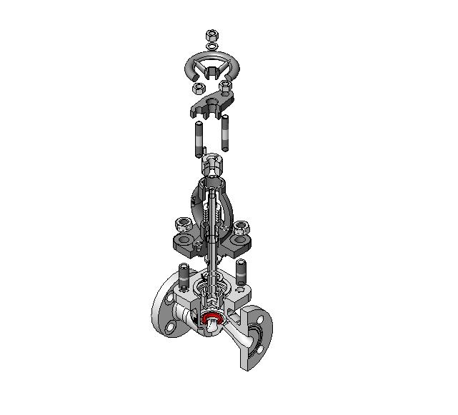

 楼主| 发表于 2009-2-10 09:08:12 | 显示全部楼层 来自: 中国江苏泰州
给个1/4个剖面图
1/4个剖面图

发表于 2009-3-4 16:52:24 | 显示全部楼层 来自: 中国安徽合肥
尖角处没有圆倒角
发表于 2010-1-23 20:24:50 | 显示全部楼层 来自: 中国北京
第一,楼主应该本着共同学习的目的吧源文件上传。* V0 s! E/ o- d
第二,楼主的阀门中法兰稍显大了些。
$ t! _9 |  m) i9 W第三,阀门的手轮略显小了些。
9 B1 m0 X; I% c% t7 o& d& H5 q; Z第四,阀门的填料压盖也不是很合适。
0 t( `* H" P& I, q+ _5 @说的不对请楼主见谅!
发表于 2010-1-23 23:05:51 | 显示全部楼层 来自: 中国福建福州
这应该只是楼主偶尔玩玩的,如果楼主玩真的,画出的东西,就很真实了。

发表于 2013-9-16 14:51:53 | 显示全部楼层 来自: 中国上海
发表的时候,最好把螺纹线去掉。
