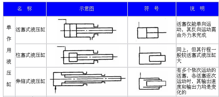

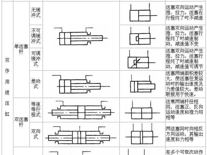

发表于 2009-2-10 11:15:34 | 显示全部楼层 来自: 中国广东深圳
我只是刚毕业的大学生!' d6 [- v. b+ I% E
你可以多查下手头的液压手册什么的!8 N1 U! P/ a; c' c
我查了下液压设计手册,给你上图, z* Y) l, Y6 e# @. e$ l9 v2 f
- c- ~7 r8 h( o! C1 K( o4 O& K  a9 Y! ?6 R% T
你的那个双作用油缸有 缓冲作用么?
; Q/ k1 H/ A! [) z/ Q  V' B5 u  q建议你搞清楚它的作用再改造。还有告清楚 活塞缸和柱塞缸  缸体  缸口(是不是叫这个名词?)的区别。

我想要柱塞 缸的实际结构图,不是原理图
