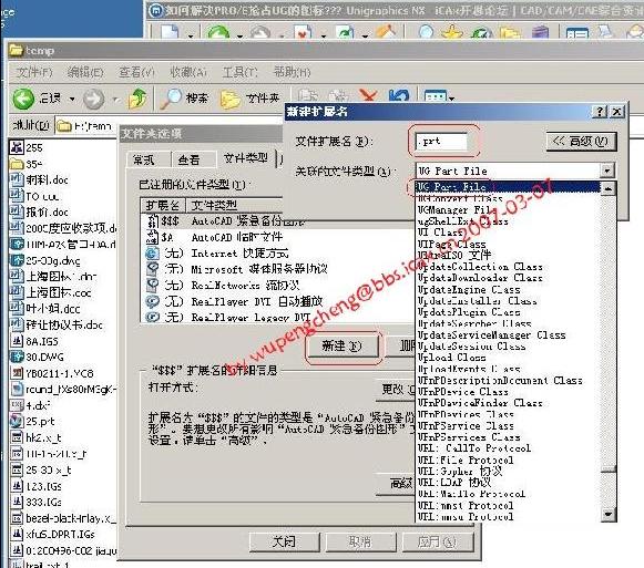

发表于 2009-2-10 19:30:42 | 显示全部楼层 来自: 中国江苏苏州
没有关系的,如果先装Proe 然后装UG就可以了, 原因在于2者的文件名差不多,proe :  000.prt.1                   ug:  000.prt
发表于 2009-2-10 19:32:04 | 显示全部楼层 来自: 中国广东广州
发表于 2009-2-10 19:34:28 | 显示全部楼层 来自: 中国广东广州
这个是别的仁兄帮助我的一个贴子.上传上来希望能解决你的问题
