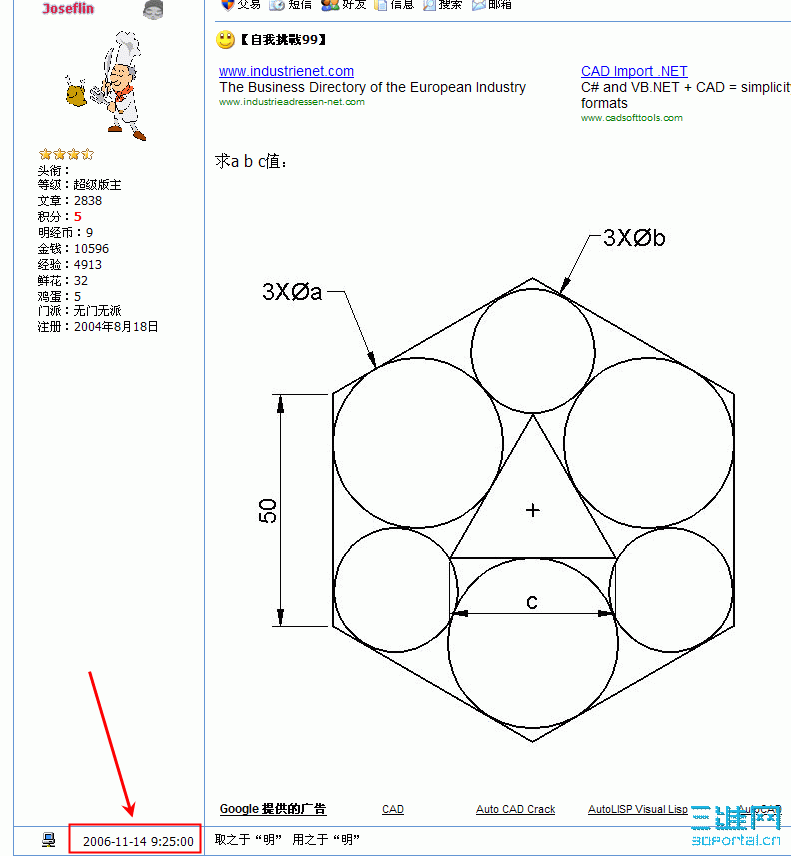

不会吧,本题目2006年就在网上流行了,【2008年10月25日】【中望CAD技术竞赛】组未免也太缺命题大师了,还要从网上抄袭题目?而且连改都不改一下?

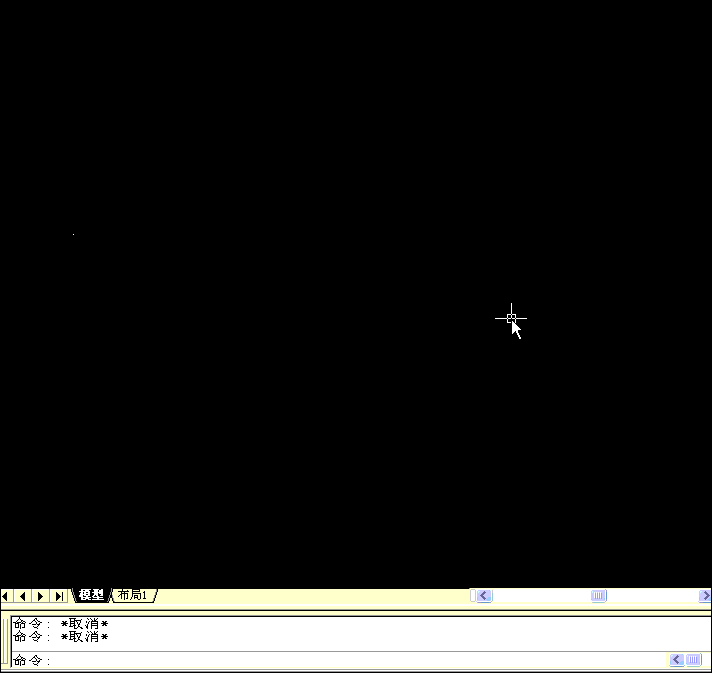

看来楼主是“那个”网的credit 吧,难怪此帖面熟得很!% D7 R$ ^$ Q; }1 I
5 E7 V6 R! [. a; r( M$ u1 Q' H. J不缩放,强行作一个:& y9 H, h8 ]$ h1 p) Y
