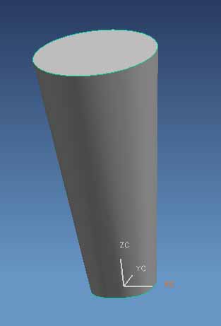

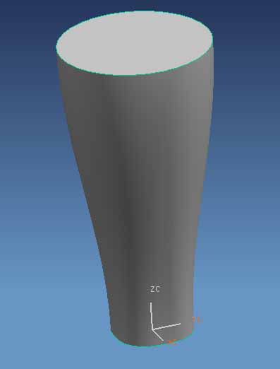

类似天方地圆,用直纹命令可以,把其中一条直线打断,作为起始点。用点对齐方式,对齐点位置分别选直线的中点。通过曲线组命令也可以,做出来形状会有区别。第一图是直纹。第二图是通过曲线组。或者先画2个矩形,然后放样。再变半径倒圆角。方法很多。* d! J+ H! o% V, o8 k

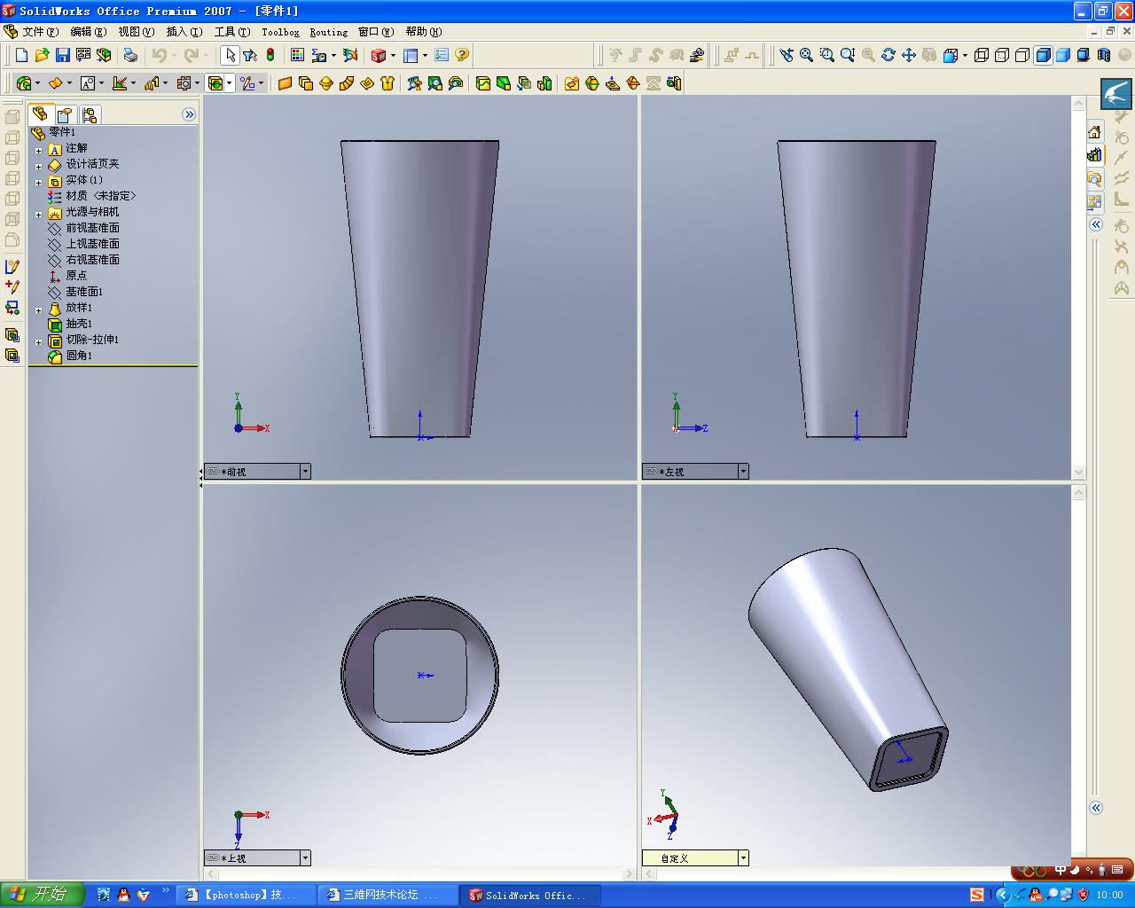

在proe和SolidWorks里放样很简单,我都能做出来,但是在ug里面就没有类似放样的功能见,也许是我刚学习ug不知道!希望高手画一个让我看一下!谢谢了!

高手我刚刚学习ug,你能说得再详细点吗?我现在还没有找到直纹命令!请多多见谅!我用的是ug5.0,请问panyexincad用的是什么版本的?
发表于 2009-2-10 10:54:48 | 显示全部楼层 来自: 中国广东佛山
4.0啊,菜单  插入----网格曲面-----直纹面

再问panyexincad一下,你把图做成一段段结成,是怎么实现的?谢谢了!
 楼主| 发表于 2009-2-10 11:30:48 | 显示全部楼层 来自: 中国天津
谢谢panyexincad!我做出来了!
