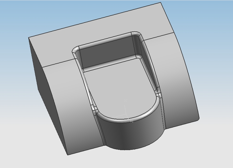

谁知道 在ug里面单独删除一个曲面呢? 比如举个列子,我草绘一个长方形,然后拉伸成4个面,想单独删掉其中的一个面,行吗?

用到这个功能,大概简单说下。 比如两跟管子是交错的,交错的地方可以用倒角生成,但是倒角生成的又不是我们所想要的,那在sw里面可以单独删除倒角生成的面,然后再用曲面放样做,要是ug里面没有这个功能的话,应该要怎么做呢?

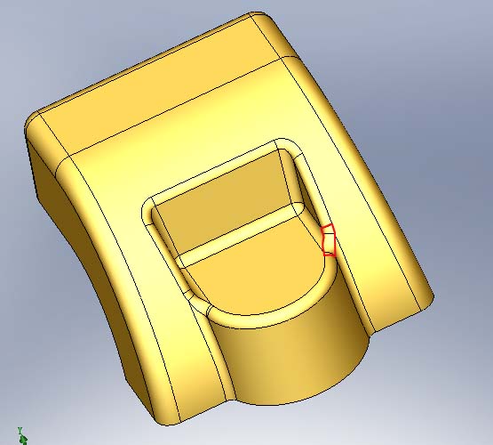

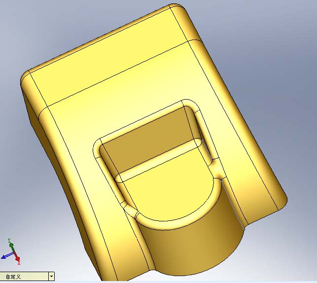

 楼主| 发表于 2009-2-11 00:06:34 | 显示全部楼层 来自: 中国上海
大家请指教下, 图一个简单地倒角,图二是倒角处理过的.删掉红色的3个面,然后用曲面上的样条线画出轮廓,然后载曲面缝合做的.(这个是solidworks), 但是在ug里面怎么做最前面的那步,就是删除曲面,后面的比较号实现,用边界填充就可以了?如果不行,请教高手在ug里面怎么实现?
发表于 2009-2-11 06:55:53 | 显示全部楼层 来自: 中国山西朔州
你可以用“分割面”命令,把不需要的部分裁掉。

发表于 2009-2-11 16:08:40 | 显示全部楼层 来自: 中国江苏常州
/ N6 \5 t% Q' B+ ~我用UG倒角就可以了,不要再做曲面了.
# s0 f6 z6 @; b% i7 \& }如果你要做曲面,就把实体面提取出曲面再去参数再删掉曲面就可以了.
