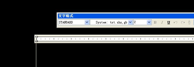

1、在2004版的mtext中输入数字不会知道改变姿态,但是输入任何字母,mtext就自动将字母的字体改为ttf字体,很是麻烦,有没有办法设置,使之不会自动替换。 , _+ r3 ]$ J3 `8 H2 e- S5 i
* Q" m% J7 H2 r9 y3 z: ?& |+ v
比如设置字形txt,字体为romans.shx,在输入数字时字体为romans.shx不变,但输入字母,字母的字体就变为arial字体,但是我需要的不是这个字体,需要的是romans.shx字体,每次输入完毕后都要更改一下,比较麻烦,有没有办法解决。

我从官网下了一个DLL文件,替换原来的DLL,经测试好像还有问题,第一次替换,打开mtext能固定txt格式,后面又重新替换了几次,发现又不能固定txt格式,但如果按此程序操作:打开mtext对话框后先点选所要的格式,再在输入框中输入文字,则不需要重新修改文字格式,要记住每次打开mtext都要点选所需格式,否则仍然无效。

这个问题变通解决的方法是用单行文字,仅多按一次回车键,在格式中设置的文字有效。

如果只是修改多行文字,双击打开要修改的文字后,字体选择框中字体有效,不需要重新设置。

就是从图一,变为图二的

# O7 y" I) j* S' `, ~* P* B( i这是04的BUG。

的确是04的一个Bug,很是麻烦,前几年还询问过AutoCAD的官方支持,也没有解决。

CAD里面尽量少用多行文字,TTF字体其实不适合文字比较多的图
/ d1 t  d- o" A+ W: @. F8 B! t5 o用大字体比较好
