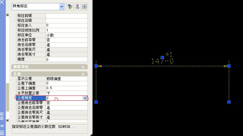

[已解决] CAD标注公差时,明明在标注里设置好了高度位0.5.可在标注的时候又变为1
发表于 2009-2-10 15:32:15 | 显示全部楼层 |阅读模式 来自: 中国浙江嘉兴
如题,如何解决?6 O; ~3 G# o/ ^* _# q2 E5 P

我觉得是公差精度设置的问题,你应该设置为0.0  才会出现0.5  要是你设置0  那么就算你在里面写了0.5  显示出来的时候还是1。
发表于 2009-2-11 12:22:53 | 显示全部楼层 来自: 中国上海
刚刚忘记贴截图了
1 q# G( R, G. M当你选中公差的时候,同时摁下CTRL+1 (打开特性管理器) 然后去公差精度设置里去调整一下就OK了

 楼主| 发表于 2009-2-13 14:20:54 | 显示全部楼层 来自: 中国浙江嘉兴
哈哈,这个问题,终于摸索出来了。谢谢各位的帮忙啊
