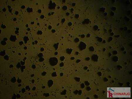

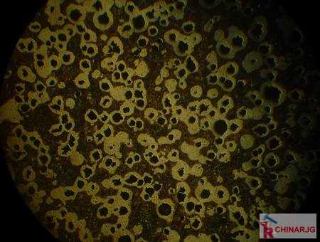

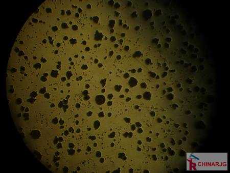

铸件重1KG,主要壁厚为12,金相是铸件本体取样,视场中有很多细小的石墨,这是什么原因引起?石墨的圆整度也不好?* n' I& ~, N1 F1 x, _
C3.45,SI 3.2 MN0.36

你们的Si怎么那么高啊?

发表于 2009-2-11 15:00:29 | 显示全部楼层 来自: 中国广东梅州
这个硅高了啊,回炉料加了很多吧估计RE也高了,要解决就从这下手

发表于 2009-2-12 09:53:35 | 显示全部楼层 来自: 中国江苏苏州
采用低稀土的球化剂,稀土能净化铁水,但会破坏石墨形态。降低球化级别。

发表于 2009-2-14 12:37:33 | 显示全部楼层 来自: 中国山东潍坊
应该是球化不良吧,从视场看好像是蠕虫状石墨

发表于 2009-2-19 19:06:46 | 显示全部楼层 来自: 中国浙江杭州
你是做球铁的哪个牌号?残余稀土含量是多少?炉前怎么孕育处理?把基本情况说说吧。

发表于 2009-2-24 10:46:02 | 显示全部楼层 来自: 中国江苏苏州
C3.45,SI 3.2 MN0.36" p0 ^4 n: W1 F
球铁??
% }, q7 m: ]0 Z2 yC调到3.7~3.9 si:2.5~2.9

发表于 2009-3-13 23:24:50 | 显示全部楼层 来自: 中国山西运城
是个是铁液的含氧量高,氧化物杂质太多,形成点状石墨

发表于 2009-3-15 11:12:11 | 显示全部楼层 来自: 中国江苏无锡
原帖由 lnez 于 2009-2-11 15:00 发表 http://www.3dportal.cn/discuz/images/common/back.gif- H3 [# ?- a8 g+ Q
. I7 Y" Z/ D) G+ ]6 _: T硅高能高到多少?3.0?
; }  B4 J- p# y+ p; ?! U硅到5.0难道就不作球铁了?$ r) S5 d. b$ z
建议还是换球化剂试试。

发表于 2009-3-18 10:44:34 | 显示全部楼层 来自: 中国广东梅州
楼主如能提供较详细的制作过程,大家就好分析了。例如,C含量3.45,是QT的准确含量,还是有分析误差?因常规化学分析,会有取样误差,石墨球易脱落,造成分析出的C含量偏低;SI含量3.2,无法判断你的孕育量大小。虽然你的金相图片中,铁素体含量不高。但你的铸件壁薄,浇注温度高低也会影响到冷却过程,造成F量偏低。

 楼主| 发表于 2009-5-27 13:18:48 | 显示全部楼层 来自: 中国浙江宁波
降低回炉料及球化剂加入量收到一定得效果。
