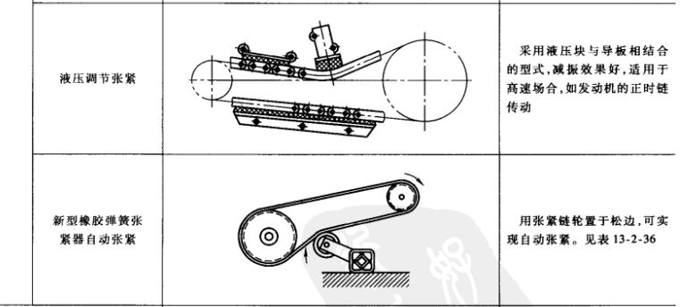

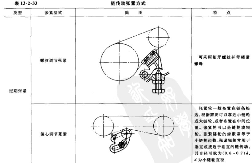

发表于 2009-7-28 11:02:19 | 显示全部楼层 来自: 中国山西太原
回复 6# zym1204 的帖子
托辊就像带式输送机的小托辊,让下垂的链条拖在托辊表面一起运行。用钢板支架支承,支架根据现场情况固定。
9 g- A) U4 W: g9 ?- d! S' B张紧装置参见机械设计手册,也是用一个可滚动的张紧轮使垂下的链子托起张紧。
虎强 + 5 技术讨论

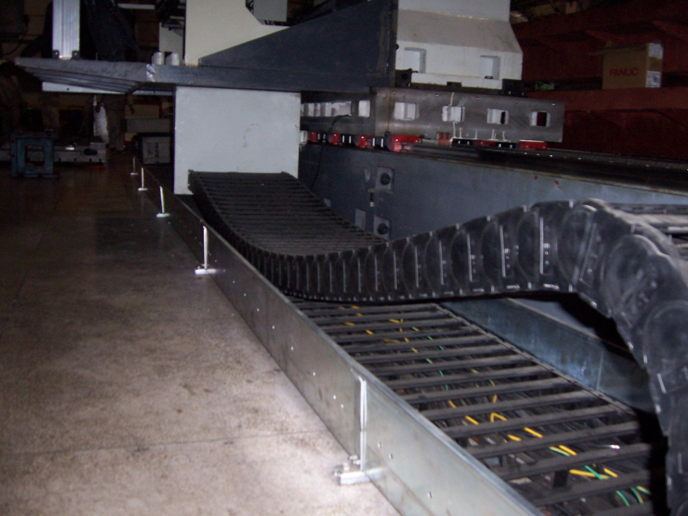

发表于 2009-8-29 20:40:18 | 显示全部楼层 来自: 中国四川自贡
是拖链还是链条哦,若是拖链,可以下垂,专业厂家都有专门的该种拖链的结构和使用
, b5 m/ r3 d* P) N8 d1 x5 u% e0 ~2 K
7 t: a3 v3 a2 @如图示:
