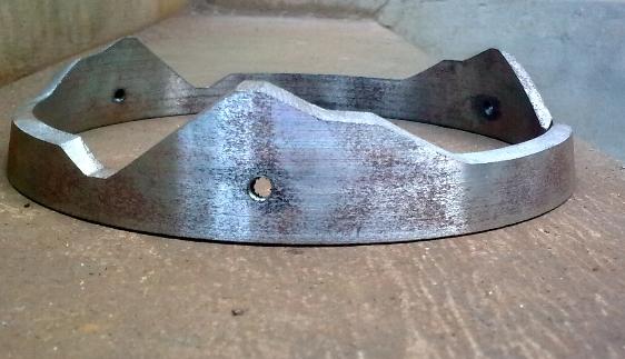

第一个图片切成第二个图片的样子,怎么画?1 z( v& M+ \, \
就是在金属环展开表面画线段,不是样条曲线,然后切割

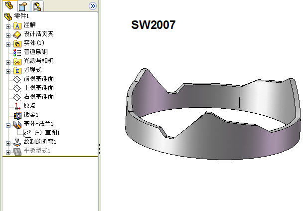

发表于 2009-2-10 17:45:52 | 显示全部楼层 来自: 中国广东中山
可以画好展开图,再折弯,折弯半径取圆的半径-0.1,就可以。

发表于 2009-2-11 09:44:05 | 显示全部楼层 来自: 中国广东中山
原帖由 憨憨 于 2009-2-10 20:59 发表 http://www.3dportal.cn/discuz/images/common/back.gif
* Q7 }5 P2 ^6 u9 z& n$ k% a
  M7 y# b% R. ]# G4 J( R版大能不能给个演示,谢谢。
9 b5 u) G; B# x) n" t
1 Y1 f. J) F' M' Z4 t( R/ [
给个文件你自己看吧。' Y% K+ r5 l& R4 U2 C) ~5 A
5 P' Y2 \8 [/ @3 _ 1.jpg
8 R5 B$ U5 N9 k- e# J" o. [! g- ^- a" [& j
SW2007: 钣金.rar (140.13 KB, 下载次数: 23)
唐昕晨 + 3 应助

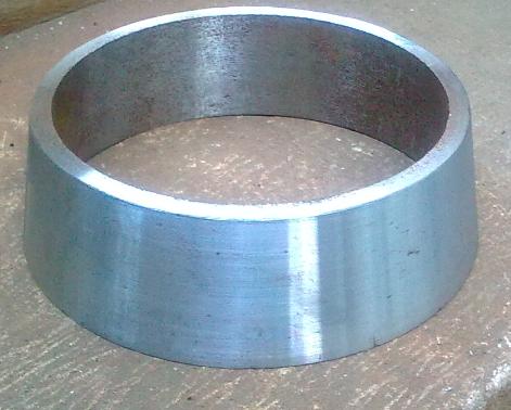

 楼主| 发表于 2009-2-11 10:48:50 | 显示全部楼层 来自: 中国浙江绍兴
能不能不用钣金呢,钣金的话有条边线,实际制作这个东西是环锥形的,把先制作再开的模板,把模板贴在环锥形上面画线,然后切出来那形状来的

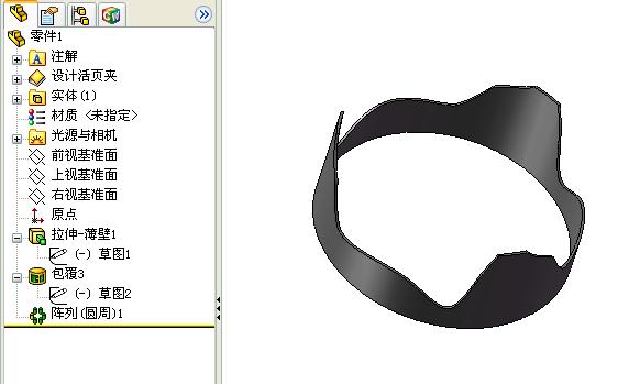

发表于 2009-2-11 10:58:19 | 显示全部楼层 来自: 中国河北保定
不用钣金就直接拉伸出带锥度的,然后用包覆命令就行了。
 楼主| 发表于 2009-2-11 11:19:39 | 显示全部楼层 来自: 中国浙江绍兴
终于会了,包覆命令 :lol:
