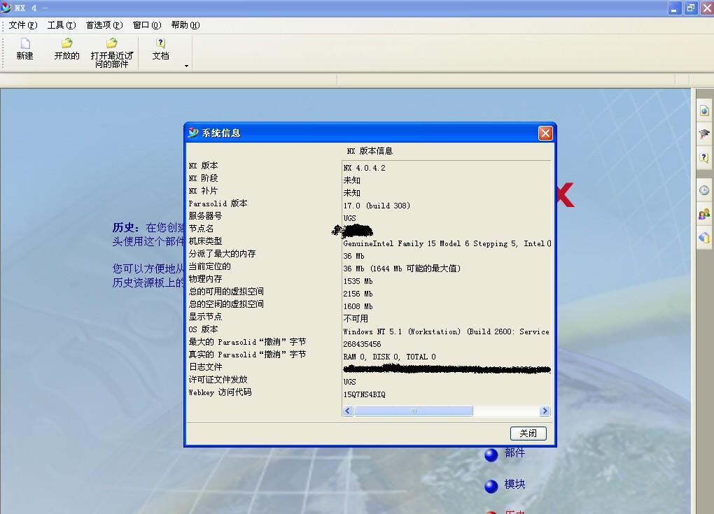

如题,我看见别人的UG4.0有“N×N”的命令,如果没记错的话应该是在好像在外观造型设计模块/艺术曲面/里,不知是何原因,是不是外挂或升级包的外加命令呢??请知情者指教一二!谢谢!

你的UG4.0升级了吧?升级到4.0.4.2之后,艺术曲面1×1、艺术曲面1×2、艺术曲面2×0、艺术曲面2×2、艺术曲面n×n,全都合并成一个命令“艺术曲面”。

我的UG NX4是4.0.4.2呀,可是没有这个N×N呀!

“艺术曲面”可以做N*N
 楼主| 发表于 2009-2-11 21:50:11 | 显示全部楼层 来自: 中国安徽淮北
不好意思我看错了,谢谢5楼的解答,我的UG确实升级过了,谢谢
