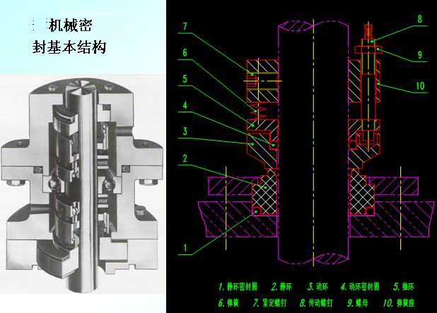

发表于 2009-2-10 22:35:21 | 显示全部楼层 |阅读模式 来自: 中国河南洛阳
这个要求可以有少量的泄漏, 密封的介质是水, 另外还得不能消耗太多的功率!3 P+ R: Z% n( z) w% }4 K& `
  给个局部视图就可以了,在这里拜谢了 :handshake

机械密封基本结构如下图:

 楼主| 发表于 2009-2-12 23:21:26 | 显示全部楼层 来自: 中国河南洛阳
这个是单机械密封的,希望能给个机械密封-螺旋组合密封的
1 A9 b( F* Q/ q1 q) Z8 v5 n6 Q' P  不过还是谢谢!

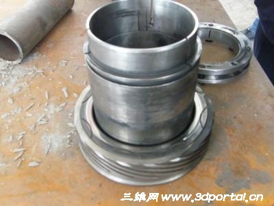

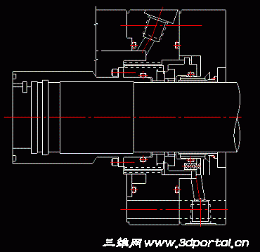

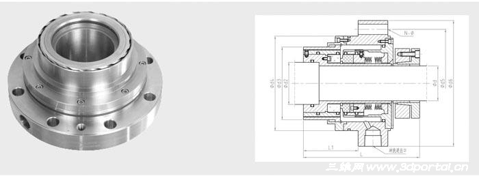

发表于 2010-6-14 14:17:22 | 显示全部楼层 来自: 中国四川成都
(钩式轴套)机械密封-迷宫螺旋组合密封
