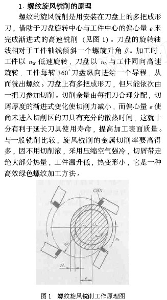

旋风铣削螺纹是怎样的加工原理,怎么操作的?
发表于 2009-2-11 10:03:59 | 显示全部楼层 来自: 中国湖北十堰
论坛里已经有介绍的
发表于 2009-2-11 10:16:00 | 显示全部楼层 来自: 中国浙江宁波
刚好我昨天去看了一家旋风铣螺纹的机床生产厂。他的工程师介绍说工件的转速为50转/分钟,刀具3500转/每分钟,内螺纹9/16-18的可以铣螺纹,再小的话有点困难,8小时一名操作员可以看2台机器,产量可以达到3500PCS。

我用过数控螺旋铣(旋风铣),很不错的,应用很广。基本原来是一样的。有了数控系统就可以编出很高级的程序。
 楼主| 发表于 2009-2-12 13:39:01 | 显示全部楼层 来自: 中国香港
但是精度上来说,旋风铣螺纹不如螺纹车床车螺纹精度高." S; ~+ c+ \3 v/ p' n8 M
一般是这样,如果批量生产时,先用旋风铣粗加工螺纹,生产效率高,再用车床精加工螺纹,当然精度要求再高时,还要磨螺纹

旋风铣螺纹加工方法能不能使加工的铜螺纹(M25X1.5左右的)达到6g的精度?
 楼主| 发表于 2009-2-17 13:16:22 | 显示全部楼层 来自: 中国香港
回复 12# bluesea168 的帖子
可能不行,旋风铣螺纹被用作螺纹的粗加工,应该说达不到6级精度
