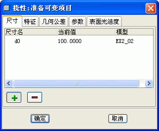

弹簧装配:
5 V+ z  u+ X9 @% g6 D' @0 a1.
5 Q# g/ ]! v9 K! {【编辑】---【设置】-【挠性】,
# c7 T  k; @- c2 o8 Z) U" _可变尺寸选“总长”和“螺距”,
3 ]( C' Q6 O5 _- R可是我就根本选不上“螺距”这个参数,(双击模型显示数值)。- i8 O* c  i2 E0 H- }1 y2 F# [
请问如何选取上螺距?见下图1
4 d; U% i/ c2 w! F% P1 g3 F! w! B+ q# _1 H6 H2 _* B
2,这样设置后,还要安正常装配添加约束关系的。
. @% M4 x! X6 j0 x$ x2 K这时该添加啥约束关系?见下图2

看一下下圖的操作是否事樓主想要的....

我在很早前,其它论坛发过一文件,是做挠性弹簧,自动按长度压缩的教程,你可以按里面的做一下试试。
: t9 S$ a% ]6 ~* l; a9 v这样做的弹簧有一个缺点,总圈数与目标总有一点点相差。优点是只要改动长度,他就能自己改变螺距。
挠性两端并紧弹簧.rar

是不是没有把螺距设成变量啊
