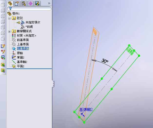

那位大侠,可以解释一下:在SW2008中,建立与一个平面A有夹角的基准面,

发表于 2009-2-11 11:02:58 | 显示全部楼层 来自: 中国河北保定
在A面上划条线,打开参考面建立的命令然后选择线和面就能生成与A面成角度的平面,角度自定!

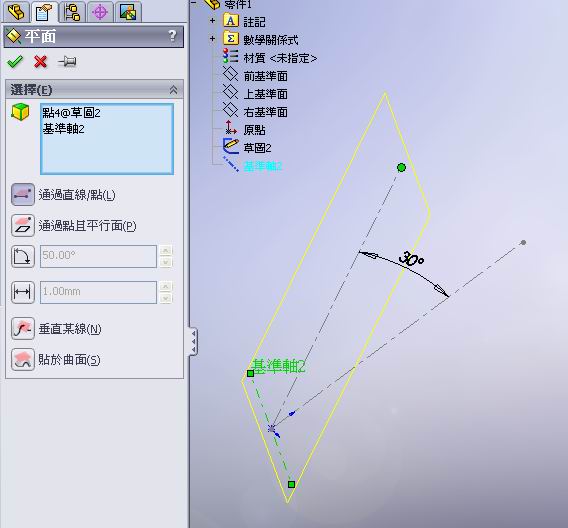

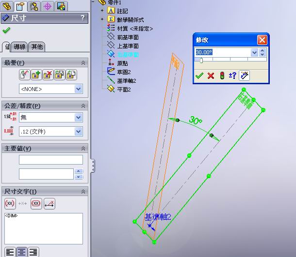

发表于 2009-2-11 12:06:22 | 显示全部楼层 来自: 中国广东惠州
如此這般$ I* U2 u) P$ @7 _! W& r5 C
選通過線和點! y* A" r# ^  R: `
角度面.jpg 9 I& J( q- ~& |; H' }
' K- E4 A4 K; y) B: \" V% J% ]  T% ~
可變更
- [5 ^$ g8 `9 u% U5 b1 d. J 角度面3.jpg ' \9 z2 ^8 {9 A  {. N+ `4 q
唐昕晨 + 5 应助

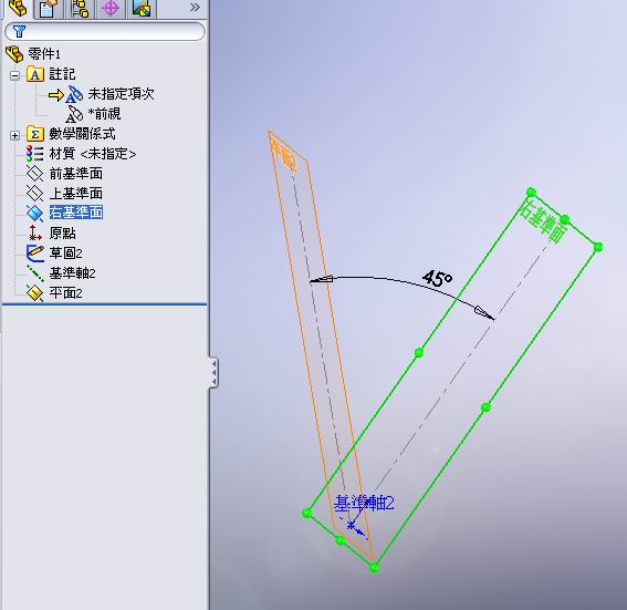

 楼主| 发表于 2009-2-12 10:53:53 | 显示全部楼层 来自: 中国山东淄博
感谢!
首先感谢4#,按照您的方法,在45度以内可以.超过45度,好像坐标系又不一致了!
发表于 2009-2-12 12:49:58 | 显示全部楼层 来自: 中国上海
坐标系怎么可能一致呢,除非这两个面重合或垂直,否则就太牛了~~~
发表于 2009-2-12 13:14:19 | 显示全部楼层 来自: 中国北京
没看明白,坐标系一直只有一个啊,怎么会不一致??
