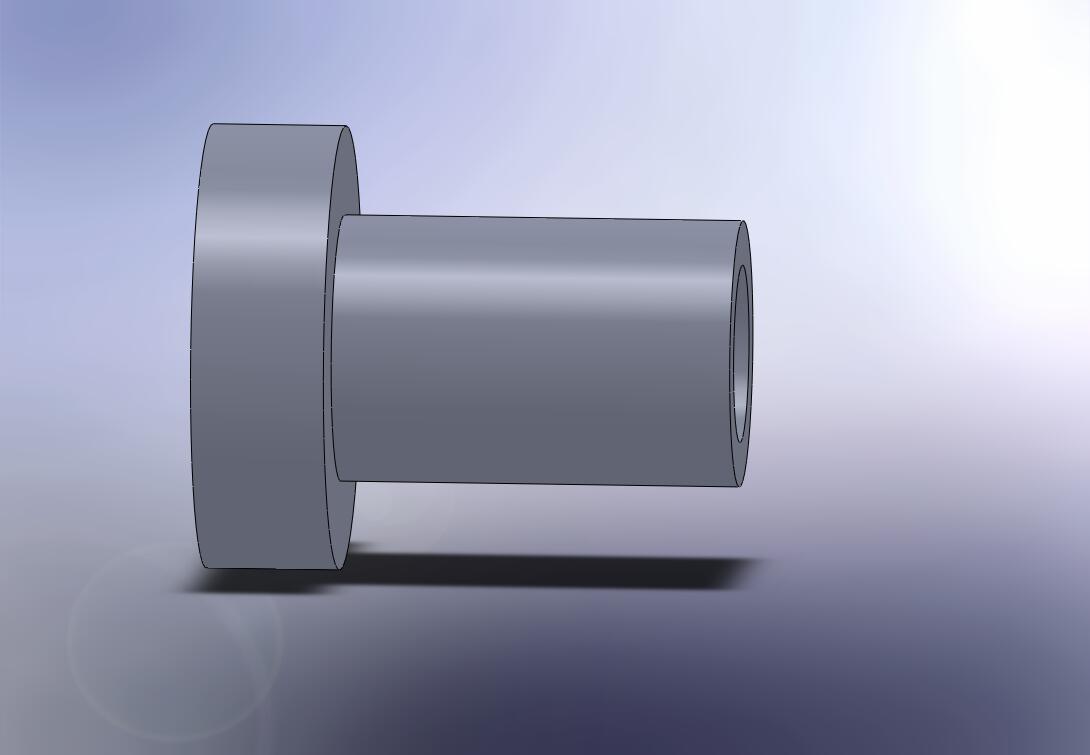

在这个定位套,距离小端面10mm处钻一个M5定位孔,怎么钻不上,就是钻上了孔也是斜的,各位大哥大姐帮忙啊

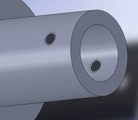

sw里面有划孔的专用命令,在特征里面自己找找。
发表于 2009-2-11 11:00:54 | 显示全部楼层 来自: 中国河北保定
如果要直的就在过轴线的平面上划个圆拉伸切除就可以了,然后添加螺纹线

用智能向导就可以了

在一个过轴心线的基准面上用异形孔向导钻M5的螺纹孔,设置好终止条件和位置就好了呀~~~最不济也不过是做一个与圆柱面相切的基准面而后再钻异形孔也ok了呀。

时间不多,简单做了下,不知道是不是你的要求

异型孔向导
发表于 2009-2-13 17:06:51 | 显示全部楼层 来自: 中国广东深圳
要先做个基准面,然后再钻孔
