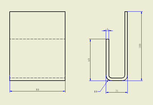

见图片中的钣金件,
" y3 {* e2 Z- h1 J4 o2 N3 l请教高手,60的折弯高度是不是超限了。

图纸上没有要求直接冲压下料即可
 楼主| 发表于 2009-2-11 15:31:03 | 显示全部楼层 来自: 中国山东青岛
回复 4# shell3504 的帖子
数控折弯机行吗?
 楼主| 发表于 2009-2-11 16:15:01 | 显示全部楼层 来自: 中国山东青岛
回复 6# afjafj70 的帖子
非常感谢。刚才看了个钣金工艺文件," B% Z  t$ e- p- Y- L! k$ {
60的高度不能保证,只能是20

很久没碰钣金了  记得折弯机在折弯时  单边的尺寸有要求的   太长的  就无法进行折弯
发表于 2009-2-12 18:42:02 | 显示全部楼层 来自: 中国黑龙江佳木斯
做个模子,上油压机上压.
发表于 2009-2-12 19:23:34 | 显示全部楼层 来自: 中国上海
用冲模在冲床上能加工该零件。
发表于 2009-2-13 11:02:52 | 显示全部楼层 来自: 中国上海
开模冲压为妥。
