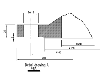

请教该法兰配什么螺栓' Y7 y  X' y8 z

这个法兰是对焊法兰吗?
发表于 2009-2-12 10:15:01 | 显示全部楼层 来自: 中国北京
看起来像对焊,这个是设备图上的法兰详图吗?根据件号查旁边的材料表。

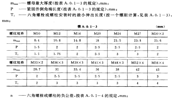

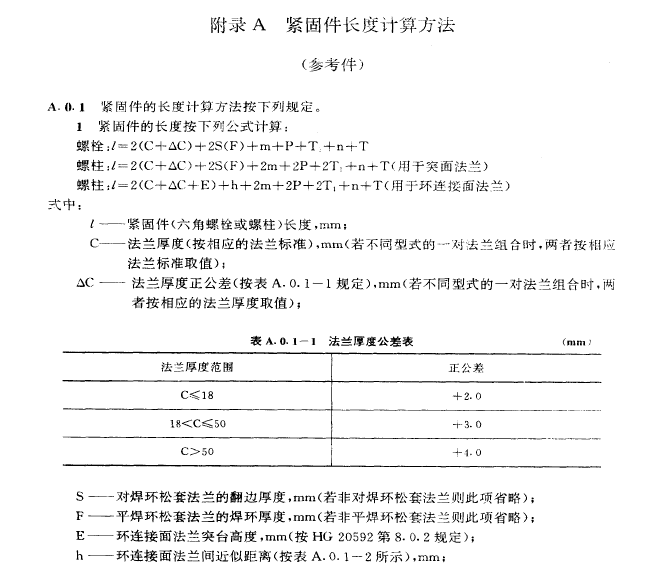

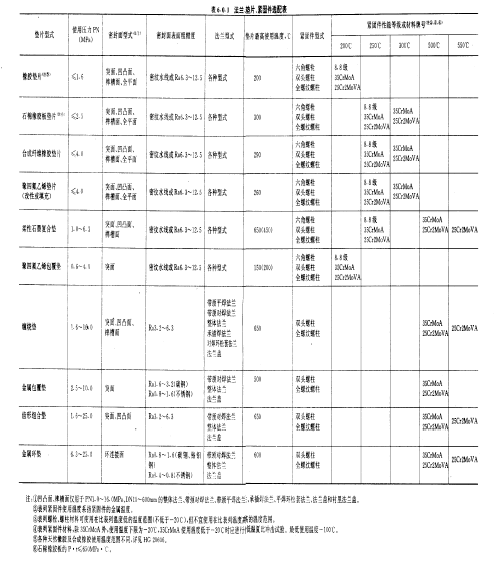

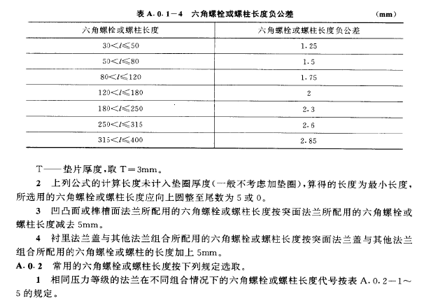

选M16的螺栓或双头螺柱,选螺栓还是双头螺柱与法兰的压力等级和法兰垫片的形式有关。附件为法兰螺栓和螺柱长度的计算公式及法兰垫片紧固件选配表,0 Q- x. t3 u  n$ v) n( i! p
螺栓的长度L=2*(20+3)+14.8+2+2+1.5+3=69.3,  a7 l" ^* l6 @, T# B. T2 `
螺柱长度L=2*(20+3)+2*14.8+2*2+2*2+1.5+3=88.1,, c& S, H0 j3 U
建议使用M16*75的螺栓或M16*95的双头螺柱: `* I% D+ E2 r0 i) |( P% p0 i
注意:计算螺栓长度时一定要把法兰厚度的公差加上,我们单位就出现过因为法兰的正公差螺栓长度不够的事。

从这个图只能看出配8个M16螺栓。
0 j) ?2 P, ?( n4 N" D* t+ }' G! F至于螺栓材质要看介质温度、压力、法兰材质、等级、标准。
