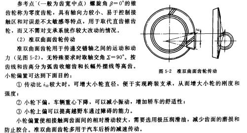

发表于 2009-2-12 08:57:58 | 显示全部楼层 来自: 中国上海
用锥齿轮也可以实现不在同一平面中的交错轴传动,如图。不过结构尺寸也可能是比较大的。
' @' L/ ^* |( w1 i: }如果比较在意零件的尺寸,可以考虑斜齿轮(螺旋齿轮)+过渡圆柱直齿轮,把一级传动改为多级传动,零件尺寸可以变小,总体尺寸也不会增加的。当然要有地方安装过渡齿轮。
