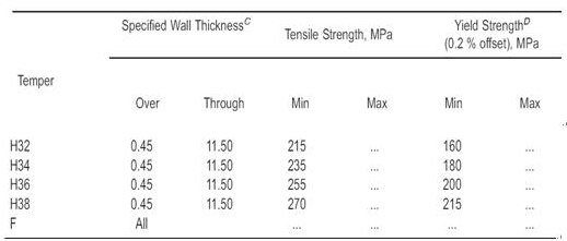

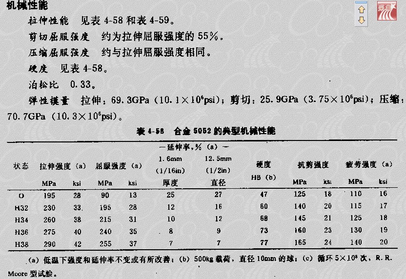

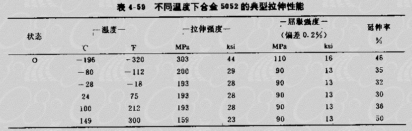

5052  H32  23*1.5*2600铝合金管材;谁知道什么标准里有关于管材的机械性能(包括抗拉强度/屈服强度/延伸率)?
发表于 2009-3-2 14:36:33 | 显示全部楼层 来自: 中国江苏泰州
5052
机械性能如图

发表于 2009-5-9 15:13:07 | 显示全部楼层 来自: 中国甘肃定西
回复 1# gaowang_1987 的帖子
ASTM B210标准数据
1135026 + 2 应助
