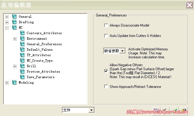

发表于 2009-7-15 00:37:39 | 显示全部楼层 来自: 中国广东深圳
cimatrionE里面有个参数,打开就可以做平底刀负余量

发表于 2009-7-21 09:16:19 | 显示全部楼层 来自: 中国福建厦门
E8以后,你直接输入负号就行了,不用参数

发表于 2010-1-14 19:08:04 | 显示全部楼层 来自: 中国上海
IT版快件方式目标后面加参数 -nc_allw 在WCUT 中出现参数ORBITAL OFFSET,则可以用平底刀时对曲面给负值作负补正,但是只能作XY 方向补正,Z 方向并不作补正。

 楼主| 发表于 2010-9-15 12:09:11 | 显示全部楼层 来自: 中国江苏苏州
本帖最后由 王xfeng 于 2010-9-15 12:25 编辑 7 t$ ?6 n& e" m0 q7 x0 G# E8 J
* F% w; P! X; Z; i
11.jpg 还是不会传   最下面的方框 打勾  就可以放负公差了
发表于 2010-9-15 13:18:39 | 显示全部楼层 来自: 中国浙江宁波
这个方法解决了一个难题啊。
