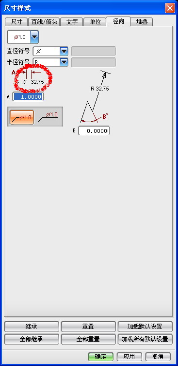

不知道大虾们有没有碰到过这样的问题。UG在标注带直径的时候为什么直径符号离后面的尺寸那么远。不知道在哪里可以设置

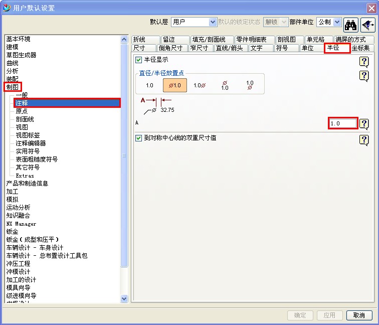

发表于 2009-2-12 09:07:41 | 显示全部楼层 来自: 中国山西朔州
文件——实用工具——用户默认设置。
0 ~7 W( n# p5 y1 n- ]: l! ^在打开的“用户默认设置”对话框中,找到“制图”——“注释”——“半径”,然后修改数值A。
